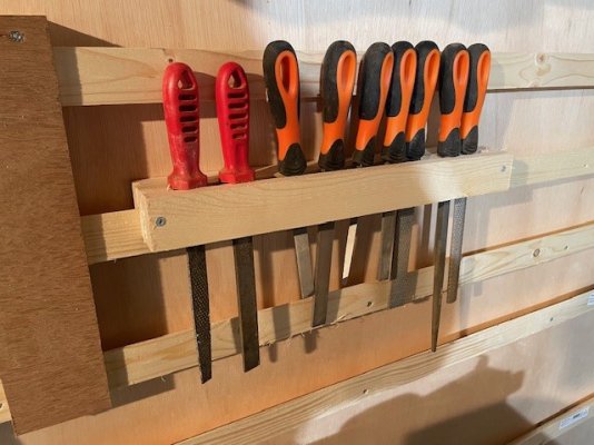

Maar die vijlen... pak je er een en hoop je dat het de goede is?
En zo tegen elkaar aan worden ze er niet beter op.
Ik zou ze netjes naast elkaar op een plankje hangen.
En daarna het oranje verlengsnoer even normaal oprollen in achtjes zodat hij niet in de knoop gaat ;)

die vijlen zijn een tijdelijke oplossing. Deze week volgt een betere oplossing. tsja, dat oranje snoer. Die ga ik even netjes maken.

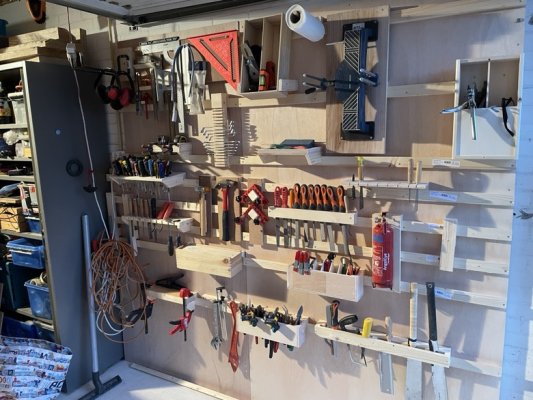

hierbij het eindresultaat. Na deze foto, laat ik alle constructies zien.

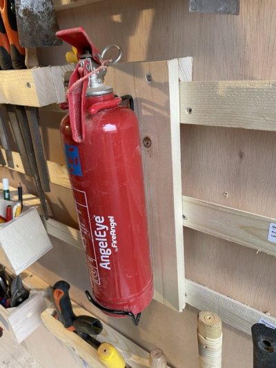

de brandblusser

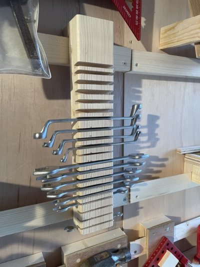

Steeksleutels

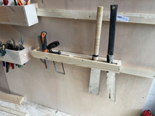

de zagen

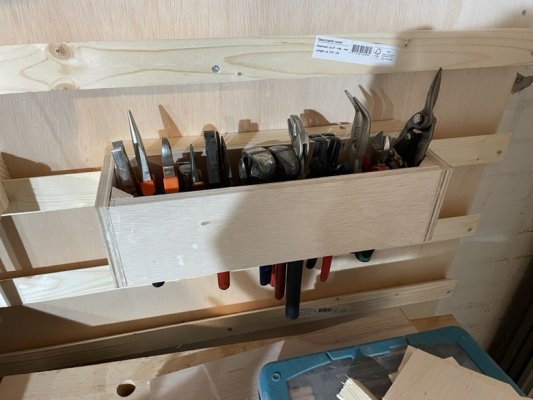

de tangen

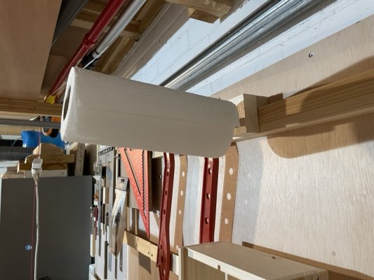

Keukenrolhouder

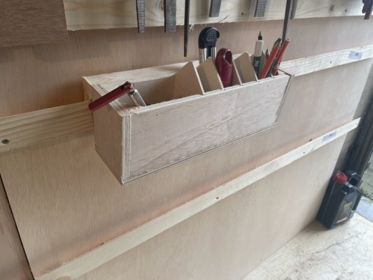

van alles en nog wat bak.

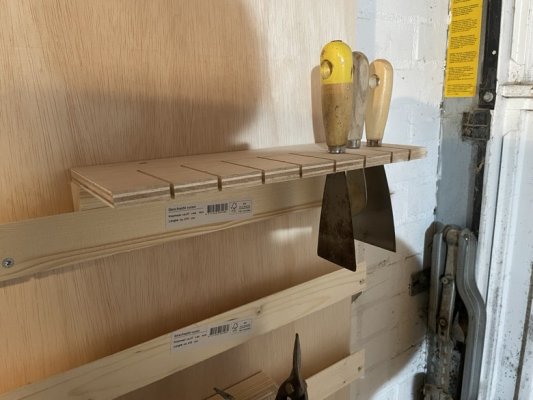

Plamuurmessen

Vijlen
morgen nog meer foto's
