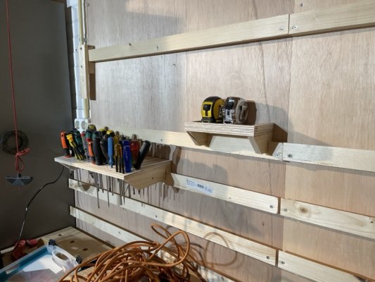

De french cleat stond al langere tijd op mijn lijstje. Afgelopen weekend begonnen. En terwijl ik nog bezig ben, wordt ik er nu al blij van. De hoeveelheid ruimte aan de muur is verdubbeld en het slimmer opbergen zorgt voor nog eens 50% handigere opslag. Met andere woorden, ik heb weer ruimte om gereedschap te komen :love:. Hierbij wat foto's.
Links op de foto zie je de oude situatie van mijn gereedschap die aan de muur hangt.
de houten borden hangen vol, er kan niets meer bij.

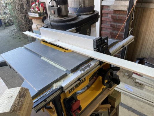

Hieronder de latten op 45 graden door midden zagen.
de achterkant van de multplex platen voorzien van een paar latten. Ik weet niet of dit nuttig of nodig is. Ik vermoed van wel.

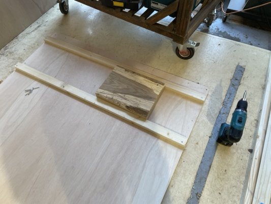

Op de grond de bevestigingslatten bevestigen. Een blok hout zorgt voor het makkelijk meten van de afstanden.
Dan aan de muur bevestigen.

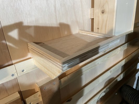

en dan heb je een hele muur waar zeer veel gereedschap op kan. En dan komt ook het leuke werk. Het maken van slimme bevestigingen. Ideeën genoeg op internet. Maar ook vooral zelf even creatief nadenken. Hierbij alle schroevendraaiers en een plankje voor alle rolmaten.

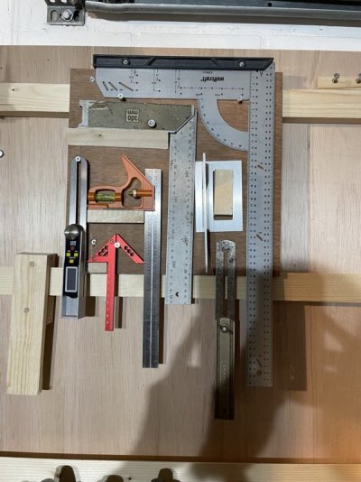

Meetgereedschap
Hieronder de 'lange dingen-opbergconstructie.

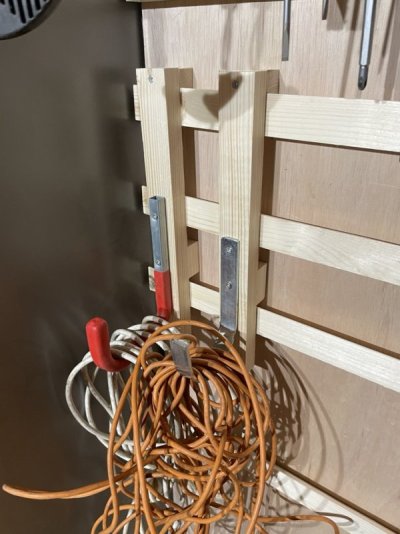

Hieronder de verlengsnoeren.
Hergebruik van wijnkistjes
Een plankje om klein spul tijdelijk op te leggen.
Wat nog volgt zijn: de constructies voor de beitels, hamers, plamuurmessen, potloden, tangen en zagen. Deze volgen volgende week.

Meetgereedschap

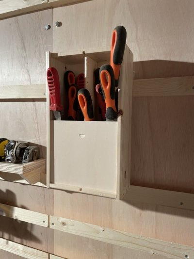

Het begin is er.
Maar die vijlen... pak je er een en hoop je dat het de goede is?
En zo tegen elkaar aan worden ze er niet beter op.
Ik zou ze netjes naast elkaar op een plankje hangen.
En daarna het oranje verlengsnoer even normaal oprollen in achtjes zodat hij niet in de knoop gaat ;)

die vijlen zijn een tijdelijke oplossing. Deze week volgt een betere oplossing. tsja, dat oranje snoer. Die ga ik even netjes maken.

Ben ook fan van haaklatten
En kijk met bewondering hoe je plateau met schroevendraaiers daar recht hangt
Heb je niet in gebruik dat de bovenhaak toch naar boven kruipt en het hele plateau uiteindelijk voorover kukelt?
(had ik wel...)

ik moet daar nog wel wat op bedenken. Er zijn meer kleine aanpassingen. Voor de lijmklemmen ga ik gleuven zagen. Voor het platte plateau waar de rolmaten op liggen heb ik opstaande randen gemaakt. Inmiddels heb ik ook twee stokken waar alle rollen tape aan kunnen, blijkt dat ik heel veel meer tape heb, dan ik dacht. Wel ontzettend leuk om alle varianten te maken om het gereedschap aan te hangen.
