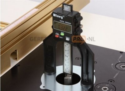

Deze eronder gebouwd na wat versterkingen aan de houten plaat te hebben aangebracht. En frezen maar. Nee dus.Waarom wil dat kreng niet in de hoogste stand (alleen in deze stand vergrendeld de machine en kan de frees geplaatst worden) de machine is spanningsloos. Ja en "echte" mannen willen niet in de gebruiksaanwijzing kijken dus duurde het even voor ik wist dat ook de schakelaar in de nulstand moet staan. Dit zit nu wel goed opgeslagen. Wat een vermogen en fijn dat ik nu ook 12mm frezen kan gebruiken naast 1/2 1/4 en 8 en 6mm Kwarts en 6mm doe ik met een verloophuls en de spantangen 1/2 en 12mm waren meegeleverd. 8mm gekocht a 33 euro, dat vond ik toch echt te veel voor die twee andere maten. Wat een genot is een simpele en snelle hoogte verstelling. Ook maar even een diepte/hoogte meter digitaal gekocht. Je word toch ouder en een schuifmaat aflezen duurt nu toch iets langer en gaat alleen met een hulpblokje. Hier even een afbeelding van de meter. Ik kan hem aanbevelen voor iedereen met een frees(tafel). Rendew bedankt voor de tip.

Handig ding zo te zien.
Waar koop je dit?
En het kostenplaatje?
Hoewel ik geen reclame wil maken heb ik de foto en de spullen van www.gereedschappro.nl staat ook op de afbeelding. Prijs 35 euro. Maar volgens mij heeft baptist ze ook. Ook op de site van incra staat het ding ook. Dus zullen de meeste incra dealer ze wel hebben. Er zijn er echter niet zoveel in europa.

Houten klaas heeft die van hmb ook magneten in de voeten?
Ja.
Eigenschappen volgens de site (zie ook dit linkje):
Voorzien van magneetvoeten.
Geleverd met opzetbare centerpunt.
ON / OFF Functie.
INCH / ABC Functie.
INCH/ABC is een foute beschrijving. Bedoeld wordt INC(rementeel)/ABS(oluut). Met andere woorden, nulstellen op gewenst punt mogelijk en vanaf daar weer meten.

Kon het niet laten om ook zo'n handig hoogte/diepte metertje te halen bij HBM. Nu staan er twee instellingen INC en ABS. Waar staat dat eigenlijk voor :confused:
