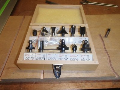

Ik heb net een bovenfrees aangekocht, Festool OF 1010 EBQ
Daarbij kreeg ik ook een gratis set frezen.(Was bij toolnation )
Ik probeerde daarnet de machine (op multiplex) , met een klein freesje doorsnede 6mm, op 6mm diepte.

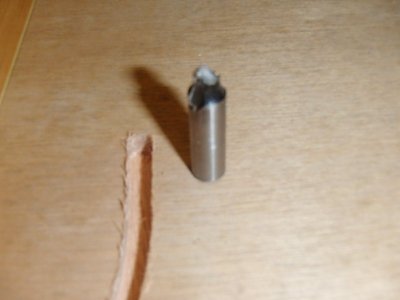

2 korte lijntjes recht mbv geleiderail, 1 maal uit vrije hand gebogen lijn. Toen kraakte het freesje gewoon af terwijl ik bezig was. Heb het afgebroken stuk nog niet teruggevonden.
Lijkt me supergevaarlijk!
Iemand een idee hoe dit kon gebeuren? Ik was zeker niet bruut of snel aan het werken.
Waarschijnlijk zal dit wel een goedkoop setje zijn, maar dit kan toch niet? na de derde groef.

Ik heb ooit ergens gelezen (kan het zo gauw niet terugvinden) dat je per gang een diepte van 1/3 van de diameter van het bit mag afnemen. Zelf houd ik als maximum de helft aan. Dat zou betekenen dat je per gang 2 a 3 mm mag afnemen met een 6mm bit.
10.736
2.591
Ja dat gebeurt wel meer. Ik denk dat dit setje een twee tientjes kost verkoop. Ik denk dat dit freesje de fabriek nog geen euro kost. Vooral bij maten kleiner dan de diameter van de as treedt breuk op. Hier zal het aan de kwaliteit gelegen hebben. Maar dunne freesjes van topmerken breken ook. Vaak door andere oorzaken. Te veel voeding geven, te diep in een keer frezen. Bedenk dat de omloopsnelheid wel 26000 toeren kan zijn. Een topkwaliteit frees begint bij een twintig euro. Hier op het forum is men positief over de freesjrs van ecotools. Goede prijskwaliteit verhoudingen..

Er zit niets meer in de spantang? Dan heeft het freesje niet ver genoeg in de spantang gezeten. Deze freesjes gebruik ik zelf ook, nog nooit een afgebroken. Prijs kwaliteit klopt redelijk bij deze setjes.
Oops beter kijken, de schacht heb je op de foto staan, maar hoever zat deze in de spantang?

Gebeurd bij de goedkopere groef freesjes wel meer, vooral als ze kleiner dan 12 mm zijn breken ze af, vanaf 12 mm breken er hoeken af.

volgende keer minder diep frezen, zoals anderen al hebben opgemerkt. Ik denk dat er bij dit freesje een verzwakking in het materiaal zat, toch wel een reminder om altijd een goede veiligheidsbril te dragen bij het frezen.

freesschacht zat volledig in de spantang, dit kan het niet zijn.
Mss inderdaad te diep gewerkt, ik dacht dat 6mm wel ok was in 1 keer.

Topmerken breken ook wel eens. Freesje nooit helemaal erin, daar is al een draadje over, altijd iets omhoog trekken, bij het aandraaien van de spantang wordt het freesje iets dieper getrokken.

Waarschijnlijk een fout in de frees, dit heb ik nooit voorgehad moet ik zeggen. Met goedkope of dure frezen, meestal zijn het hoeken die afbreken. En vaak hoe duurder hoe sneller er stukken breken. ik houd eigenlijk nooit rekening met de freesdiepte tov frees diameter. Ik weet gewoon uit ervaring wat de bovenfrees zelf aankan, en pas dan ofwel de diepte, ofwel de doorvoer snelheid aan.

Hoeveel ervaring heb je met een bovenfrees?
Heb wel eens eerder zon freesbreuk gezien, toen was er duidelijk een flinke luchtbel te zien in het staal/gietijzer.
Te diep in een keer zeker uit de losse hand met bochtenwerk, kan een behoorlijke trilling aan het freesje geven.
Als je af en toe een bovenfrees nodig bent kun je een redelijke tijd met die goedkopere freesjes doen.
Zelf ben ik er geen fan van, gebruik zelf freesjes van RVS Tools - Festool

@ts, ga er maar vanuit dat in jou geval te diep in een keer gefreesd is.
