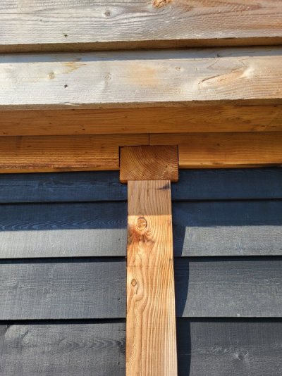

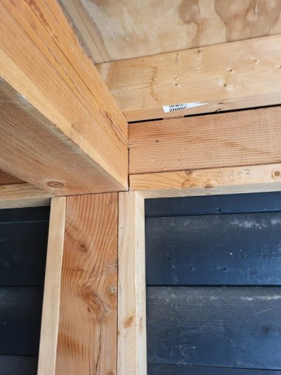

13.270
3.954
Ik zag naar aanleiding van dit topic een professioneel gebouwde schuur. Dit is de binnen en buitenzijde van dezelfde verbinding. De hoeken kon ik niet fotograferen.
Op deze manier heb je dus ook vol hout onder je steunpaal. Vind het zelf wel minimaal, het is ook niet mijn specialiteit.
11.292
4.275
Ik zie het zo wel vaker. Het is goedkoper dan een zwaardere balk en dan sponningen voor je gevelbekleding slaan.
