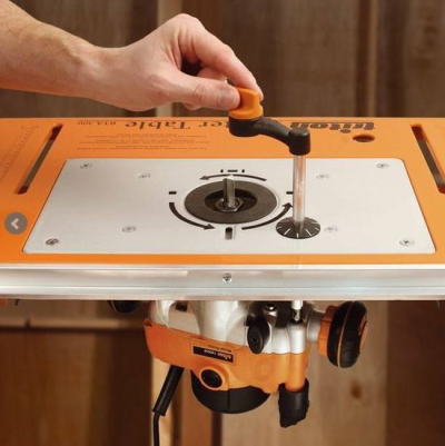

Voor de zekerheid toch een plaatje.
Wanneer de triton is ingebouwd kan je van bovenaf de diepte instellen. Naar mijn weten heeft jouw bosch dat niet. Voor de bosch moet je dan inderdaad een freesift hebben en die zijn kostbaar. Die exemplaren op suatershop zeker.

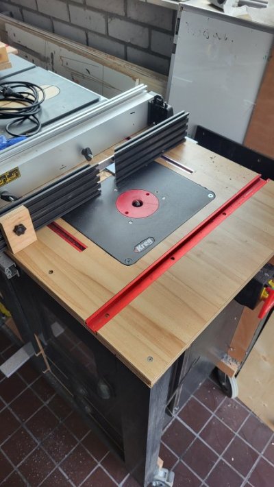

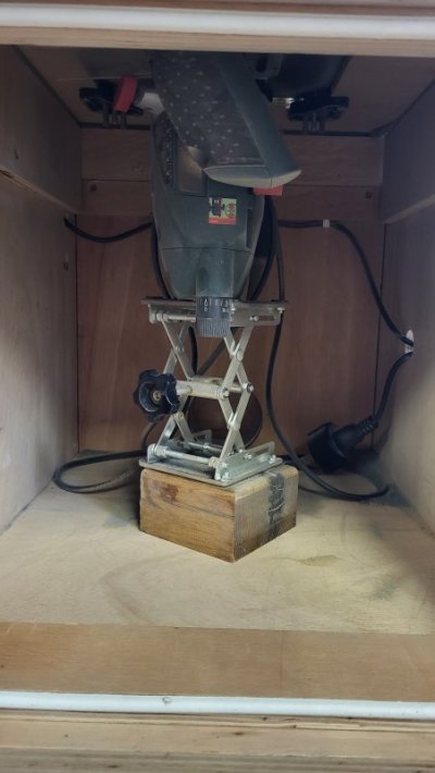

Noem mij maar simpel, ik heb op ali zo'n ding gekocht voor onder m'n Bosch POF1400ACE, ik noem het meer de poor man's router lift en het kan idd niet van boven, maar gecombineerd met een Kreg baseplate werkt dit echt heel goed. Ik heb mijn frees overigens in een kastje ingebouwd..
Edit 2: Een AUk motor met een lift is wel het summum en als ik heel eerlijk ben, zou ik dat ook wel willen, maar aangezien het hobby is en dit eigenlijk prima werkt...
Moet er trouwens wel bij zeggen dat ik de bevestiging voor de kopieerringen er bij de Bosch uitgeslepen heb, anders kan je er niet bij vanaf boven met een sleutel om bits te wisselen. Ik dacht eerst dat het een vreselijk gehannes zou zijn om de knop van onder en een sleutel van boven vast te houden, maar dat is niet het geval.
Ik heb idd de knop vastgezet met een tie-rip en een Nullast met grote stopknop aan de buitenkant geplaatst

Tot dat ik van de Triton TRA001 met plaat tegen kwam die een soort van ingebouwde lift heeft, 2400 watt, dus lekker krachtig, met een nette plaat en zeker een hele mooie combi prijs.
Voor mij is dat de eerst geplaatste kans hebber op dit moment, de tweede link is tweede, maar ik denk niet dat dit hem gaat worden.
