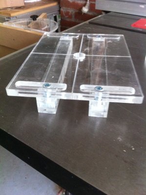

Dag Martin,
Voor een festool bovenfrees heb ik zelf een keer van plexiglas iets dergelijks gemaakt.
De kopieerring past precies in het gat. Werkt prima.
Het voordeel van plexiglas is dat je zicht houd op je werkstuk.

Beste Maja,
Dank voor je bericht, is plexiglas goed te frezen met een bovenfrees? of maak jij deze geleiders op bestelling?
Er is een specifieke maatvoering nodig voor de geleider. gat 30mm is perfect.
Er wordt gefreesd met een 'getrapte' frees waarvan de grootste diameter 24.3mm is en vanaf deze maat moet de plaat 88mm zijn, zowel naar boven als beneden.
Ben benieuwd of je hier wat mee kan.
Groetjes,
Martin

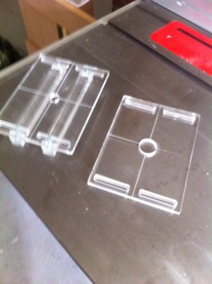

"Vroeger" had festool ook iets dergelijks volgens mij, maar dat is al wel een jaar of 12 minimaal geleden.
Zag er eigenlijk exact hetzelfde uit als wat maja gemaakt heeft.
@maja: wat is het stukje huisvlijt wat er links achter op de laatste foto te zien is?

@Martin66 Je hebt een PB
@Burley Wat je op de 2e foto ziet is een gradenboog van plexiglas voor een buigbank voor plexiglas.
Hiermee stel ik de hoek in waaronder ik het plexiglas buig.
