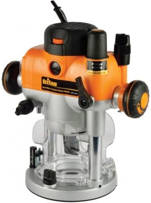

Ik heb toch gekozen voor een Tritonfrees in combi met zwart MDF. Het is erg passen en meten met de beperkte ruimte maar ik ben een aardig eindje op weg. De freesplaat zit relatief ver naar achteren maar dat heb ik gedaan zodat ik de Incra straks kan uitlijnen op de middelste gaten van mijn MFT zonder dat deze dan aan de voorzijde uitsteekt.

Hi Jabjab,
Ziet er meteen cool uit man! Ik vind dat zwart i.c.m. de incra kleur echt heel mooi.
Let bij de Triton frees erop dat je de veer uit de hoogteverstelling haal. Als je de frees op hoogte heb, moet je ook altijd de frees vastklemmen met het hendeltje dat bij de hoogteverstelling zit. Anders zakt het bitje langszaam naar beneden.
Ik wil niet vervelend zijn, maar dan is het eigenlijk allemaal gewoon net niet? Zo zit je nog steeds onder je tafel te tobben.
Hoi Kees,
Ik snap wat je bedoelt, maar dan heb je een verkeerde voorstelling van deze handelingen. Je zit niet te klooien, net als je bij de bovenfrees de frees vast zet, moet je dat ook bij de tafel frees doen. Dat handeltje is niet moeilijk te vinden en deze zet je blind om. Gewoon even de hand onder de tafel en dat ding omzetten. Kost echt geen enkele moeite. Nog een goeie afzuiging erbij en je wilt nooit meer anders frezen.

Ik gebruik de triton ook al enkele jaren. Soms veel achter elkaar dan weer maanden niet. Na lange tijd draai je de frees omhoog om hem te vervangen en dan gaat het niet. Ja dan ben ik dus vergeten om het veiligheidskapje van de schakelaar op vrij te zetten. Iets terugdraaien en je hand onder de tafel steken om het kapje in de juiste positie te brengen. Zit de frees erin dan kapje opzij schuiven en de schakelaar om zetten en gaan.
Misschien dat het in de praktijk wel mee valt. Die Triton heeft natuurlijk wel een bak vermogen. Maar: het mooie van die Triton is dat je de hoogte vanaf de zool kunt verstellen. Maar omdat dat niet helemaal lekker werkt, haalt men de veer er uit. Maar als je de veer er uit haalt, kan de frees wat zakken. Waardoor de frees onder de tafel bereikbaar moet zijn. Maar als de frees onder de tafel bereikbaar moet zijn, heeft dat weer consequenties voor de stofafzuiging.
Ik ga zelf binnenkort een eigen freestafel bouwen. Voor de hoogteverstelling wil ik een schaartafel bouwen. Dat heeft een aantal voordelen: de kracht op de frees is in lijn met de frees-as, de hoogteverstelling kan middels een handwiel aan de zijkant en er kan een stofverzamelbak omheen gebouwd worden. Met dank aan jou tip voor Banggood.com heb ik al wat mooie onderdelen gevonden voor de bouw van die schaartafel.
Ik heb "heel stiekem" het kapje van de schakelaar verwijderd zodat ik deze niet onder de tafel hoef om te zetten. ik schakel de frees straks aan met knoppen aan de voorzijde van mijn tafel, ook komt daar de stopknop én een noodschakelaar. in de hoogste stand blokkeert de as zodat ik de frees volledig boven de tafel kan wisselen.
voor zakken ben ik niet bang, de frees komt op een elektrische krik die bedoeld is voor een auto dus die frees zal daarop echt niet zakken.

Hoe nauwkeurig kun je die elektrische krik bedienen? En als je toch een krik gebruikt, zou ik die veer lekker laten zitten.

ik laat de veer inderdaad zitten. de elektrische krik kun je redelijk nauwkeurig bedienen omdat hij niet heel snel draait. als ik de tafel klaar heb zal ik proberen er een filmpje van te maken

Dit is een verkeerde voorstelling van zaken. Als je de Triton onder de tafel monteer heeft de veer ook geen functie. De zwaartekracht lost dat probleem op! In de handleiding staat dan ook dat je de veer moet verwijderen als je hem onder te tafel monteer. Waarom zou je ook extra weerstand creeeren als dit geen functie heeft.

De veer heeft wel degelijk een functie: het schroefdraad op spanning houden, zodat de er geen beweging in zit als gevolg van het draaien (en daarmee gepaard gaande trillingen) van de frees. De belangrijkste voor een schaartafel: https://www.banggood.com/T8-1002003...ml?rmmds=mywishlist&ID=49640&cur_warehouse=CN
Je kan het niet helemaal goed zien, maar de moer bestaat uit twee delen met een veer er tussen. Hier beter te zien: https://www.banggood.com/T8-Lead-Sc...tml?rmmds=mywishlist&ID=3636&cur_warehouse=CN Die veer druk beide delen naar buiten, met min of meer de zelfde reden als hierboven. Er zit altijd aan beetje speling op een spindel of draadeind.Als je heel nauwkeurig wilt werken (bv met een stappenmotor), dan moet elke stukje hoekverdraaiing van de motor resulteren in een stukje beweging. Daar zorgt die veer voor.

Wat betreft de Triton frees. Ik ga hier niet te eigenwijs lopen doen;), maar in de handleiding staat in ieder geval dat hij eruit moet. Ik neem dan dus maar aan dat zij er geen functie inzien.
