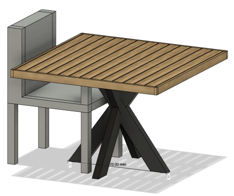

Graag zou ik een plannetje toetsen op haalbaarheid.
Ik heb een tuintafel in mijn hoofd van 100x100cm vierkant, zonder poten in de hoeken. Maar krijg ik dit stabiel genoeg?
Ik dacht nu aan:
- Een kruispoot opgebouwd uit 45x120mm vuren (geschilderd). Twee kruizen halfhouts verbinden, en dan inzagen zodat ik ze over elkaar kan schuiven. Verticaal asymmetrisch: buitenmaat kruis 70cm onder, 50cm boven.
- Een blad van thermo frake, met een verticale regel rondom. Ik vond hier in de buurt betaalbare delen van 18x90mm.
Zie hier twee plaatjes van wat ik in gedachten heb. Staat leuk op de tekening, maar ik heb er geen gevoel bij of dit tot een bruikbare tafel leidt. Zou het blad met deze constructie stijf genoeg worden? En is het kruis voldoende gedimensioneerd om de tafel niet bij het minste of geringste te laten kantelen?
En hoe gedraagt frake zich m.b.t. werken en schotelen? Is die 90mm oke, of kan ik deze toch beter nog een keer doormidden halen?

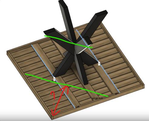

Het ziet er niet heel stabiel uit, zoals gezegd maakt het gewicht ook wat uit. Niet alleen dat, maar vooral de hoogte van het zwaarte punt is belangrijk voor stabiliteit. Een laag zwaartepunt geeft meer stabiliteit. Als je de lijn van onderkant van je poot projecteert op het blad, wat is dan de afstand vanaf de hoek van de tafel loodrecht op deze geprojecteerde lijn? Deze afstand bepaalt het kantelmoment wanneer er iemand een beetje op de hoek van de tafel leunt. Hoe kleiner hoe stabieler. Als je de poot 45 graden draait wordt deze afstand al wat kleiner.
Het lijkt me dat de kruis poot ook flink in de weg zit voor je voeten. Als je beenruimte wilt hebben bij dit soort kleine tafels kun je eigenlijk alleen werken met een centrale poot met een brede zware stalen plaat als voet.

als je echt stabiel wilt gaat er niets boven 4 poten op de hoeken
dat kan je bereiken door het kruis een kwartslag te draaien en de afstand die hierboven gevraagd wordt 0 te maken

jorisvh
voor zo’n lichte tafel moet je grondvlak bijna even groot zijn als je tafelblad, vrees ik.
met deze poot is je grondvlak 0,7*0,7~0,5m2, maw de helft van het oppervlak van je tafelblad ligt erbuiten.
het zwaartepunt van je tafel ligt op ~35cm van de groene lijn in de schets van @michielr. het hoekpunt ligt ook op 35cm
m.a.w., komt er op dat hoekpunt meer gewicht dan het gewicht van je tafel, dan kiept ze om. ik schat dat de tafel 20kg weegt?
even op die hoek steunen bij het rechtstaan en ….
