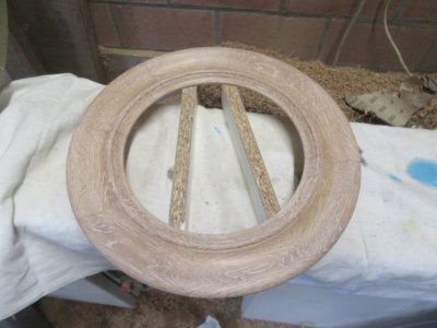

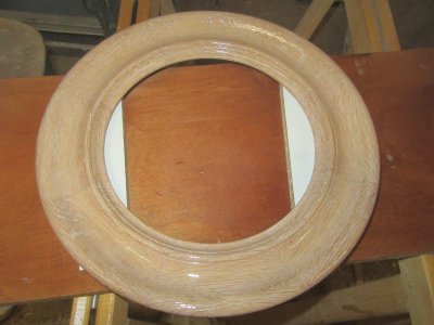

Huib heeft me over de streep getrokken om mijn knoop door te hakken.
Serusé of niet.
Wel het is serusé geworden.
Hier nog wat sfeerbeelden van de laatste handelingen.

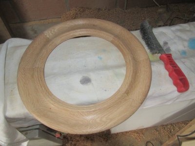

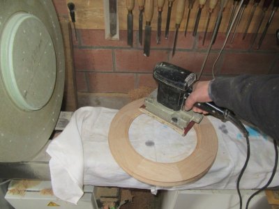

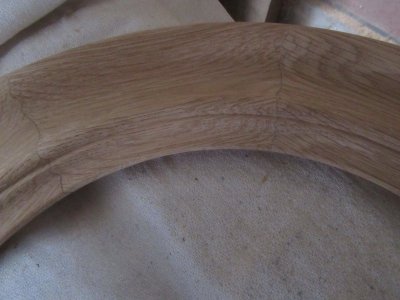

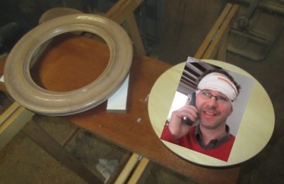

De achterkant van de fotokader moest nog geschuurd worden tot korrel 400 met mijn vlakschuurmachientje.

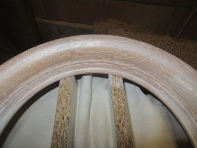

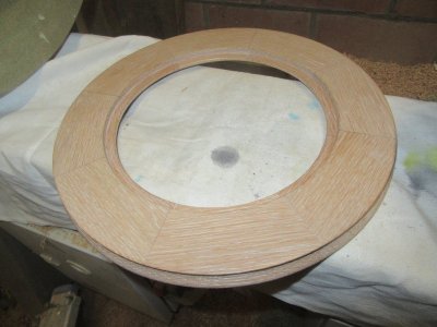

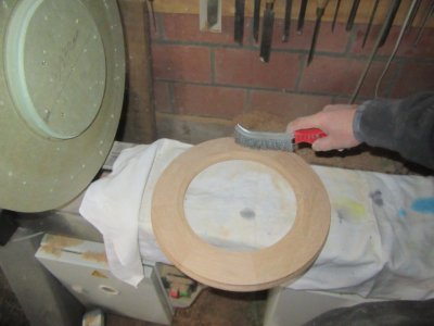

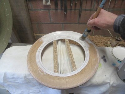

Om een serusé erop te plaatsen werden de nerven met een fijne staalborstel uit geborsteld.

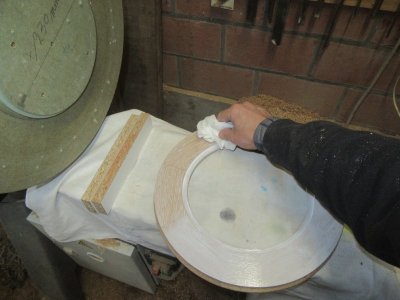

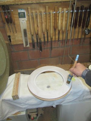

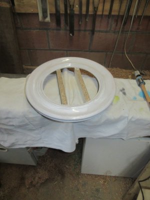

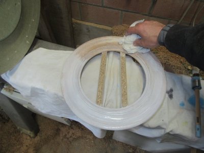

Witte serusé opzetten met een borstel en direct afwrijven met keukenpapier.
De bedoeling is dat de eik nog zoveel mogelijk behouden is, maar het zal een zeer lichte witte schijn hebben na het vernissen.
IMG_4908.jpgIMG_4910.jpgIMG_4914.jpgIMG_4915.jpgIMG_4921.jpgIMG_4924.jpgIMG_4926.jpgIMG_4930.jpgIMG_4927.jpg
Momenteel ben ik nog bezig aan het vernissen en zal zo spoedig mogelijk het eindresultaat tonen.

Om voorlopig iets te presenteren heb ik mijn foto erop gezet toen ik nog een 8-tal maanden jonger was.
Wees gerust de eigenaar krijgt het niet zo, maar het is totaal iets anders waarvan hij of zij heel blij mee zal zijn.
