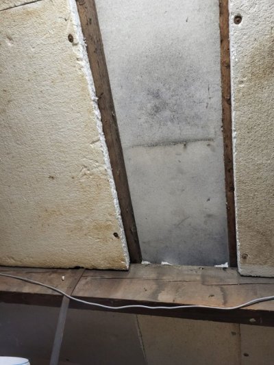

Beste mede houtwerkers,
Ik kan het zo snel niet vinden al is het al vaker hier voorbij gekomen.
Dus snel een vraagje:
Mijn zolder is nu geisoleerd met tempex (ja ik weet het oud huis en tot nu toe nooit aan toe gekomen) dus die ga ik weraf halen en 10cm dik Pirplaat plaatsen.
Nu zit er achter die tempex geen folie, je kijkt zo tegen het dakbeschot aan.. Mijn vraag welke folie kan ik hier tussen doen? damlopen dampdicht ????? Ik zie door de bomen het bos niet.
Fred

Die damp open folie doe je aan de buitenkant. Daarna nieuwe tengels en nieuwe panlatten er op.

En wanneer je het helemaal goed wilt doen een dampremmende folie aan de binnenkant, de warme kant dus.
Dit ligt er wel aan hoe je de zolder gebruikt, wanneer daar nooit iemand komt en die zolder eigenlijk niet gebruikt wordt kun je dat wel achterwege laten.
Maar wanneer deze wel gebruikt wordt, er vaak iemand is en er bijv. een wasdroger staat zou ik dat zeker wel doen

Lees je openingspost nog eens, wanneer ik het goed begrijp ga je alleen van binnen uit tegen je dakbeschot nieuwe isolatie aanbrengen.
Tussen isolatie en dakbeschot dan geen folie en aan de binnenkant dampremmende folie (zgn dampschot)
Rockwool heeft een aantal duidelijke cerwerkingsvideo’s hierover.
Zou overigens zelf altijd kiezen voor onbrandbaar isolatiemateriaal ipv pir.

Juist ik ga aan de binnenkant alleen pir plaat plaatsen, aan de buitenzijde word niets gedaan. Binne zit nu tempex tegen het beschot
Dat houd dus in dat ik geen folie hoef aan te brengen?

Ik zou er lekker vanaf blijven, na zoveel jaar liggen er vast en zeker asvestvezels op de tempex, want alles erodeert en slijt.....
10.717
2.574
Kon nog wel eens meevallen aan de binnenzijde. Maar je hebt maar een vezeltje nodig op de verkeerde plek. Goed stofmasker en juiste stofzuiger zou het moeten lukken.

Update, ik denk dat ik de tempex gewoon laat zitten en met de pir platen teven een afdeklaag creeer voor de asbeststof die er bovebnop kan liggen.

Dat asbest is zo dampdicht als wat, ben ik bang. Ga je dit van binnen uit isoleren, heb je kans op vocht tussen de isolatieplaten en het asbest. Het asbest kan er uitstekend tegen, het hout wat er tussen zit, niet. Ik heb ooit in mijn jaren 70 woning en dakschot met een dampdichte laag bitumen doorboort, maar dat is hier geen optie.
Dampremmende folie remt de toevoer van lucht, maar voorkomt het niet. Ik zou eens advies vragen bij een gespecialiseerd bedrijf of de PIR tussen het hout plaatsen en hout zelf vrijlaten. Of isoleren met damp open platen.
Das ook een puntje.
Maar tussen asbest en pir zit lucht en hier is best wel wat trek tussen dus voor ophoping van vocht ben ik niet zo bang.
Het gaat er nu om dat ik een isolatie krijg tussen dak en zolder zodat ik me niet rot hoef te stoken van de winter.

geen fp2 maar een fp3 gebruiken en pas op met de stofzuiger als deze niet voldoende filtert maak je het probleem alleen maar groter
Asbestcement is beslist niet dampdicht.
Met die asbestvezels zal het wel meevallen, gebruikt in plaat is een zgn hechtgebonden toepassing. Zo te zien zijn deze platen aan de onderkant nog in goede staat en komen er geen vezels los. Aan de buitenkant kan dat anders zijn maar daar hoef je dus niet te zijn.
Wanneer je niet aan die platen zelf gaat rommelen hoef je m.i. niet zo bang te zijn voor asbestvezels.
Je zegt nu de tempex te laten zitten en extra isolatie bij te plaatsen. Lijkt mij een goed plan. Zou dan zeker toch met een dampremmende/luchtdichte folie afdekken. Wanneer je ooit gaat saneren kun je nog afwerken met bijv. gipsplaat zodat je van buiten af kunt saneren.
Zou je je daar beter bij voelen kun je inderdaad werken met masker en wegwerpoveral en handschoenen, wel steeds op zolder in vuilniszak doen, weggooien en nieuwe gebruiken.
Wanneer er al ooit vezels zijn vrijgekomen, wat ik dus betwijfel, liggen die ook op je zoldervloer en wanneer je daar geweest bent door je hele huis. Maar zoals gezegd denk ik niet dat er vezels uit die platen gekomen zijn.
In plaats van te gaan stofzuigen en/of vegen kun je nat afnemen of spuitlijm spuiten.

Asbest cement werd in het verleden gebruikt voor schoorstenen en voor waterleidingen. Dampdicht zal vast een relatieve term zijn, ik zou er rekening meer houden dat vocht aan de binnenkant condenseert, naar beneden loopt en je balken doen rotten.

Platen zitten er blijkbaar al 60 jaar, zouden die balken al lang aangetast moeten zijn.
Met dampremmende folie aan de binnenkant komt er overigens geen vocht bij de balken
