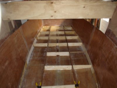

Hier dan weer een paar foto's van de vorderingen met behulp van de scheppach.
De langsspanten zijn aangebracht, de ruimtes worden opgevuld met 2 komponenten
purschuim om het klankkast effect te verminderen.

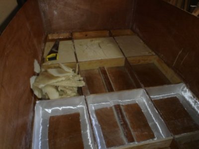

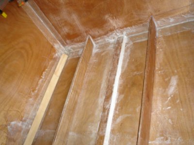

Vandaag weer wat geklust aan mijn bootje. De langs en dwarsspanten in de bodem verstevigt
met 420 grams glasband en epoxy, de eerste 3 compartimenten gevuld met 2 componenten
purschuim.

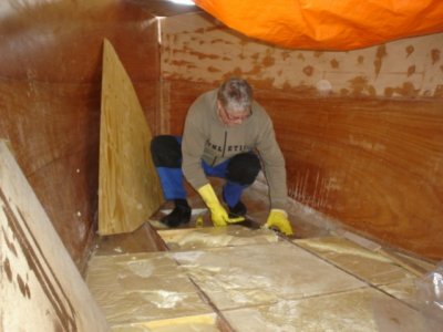

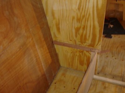

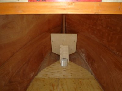

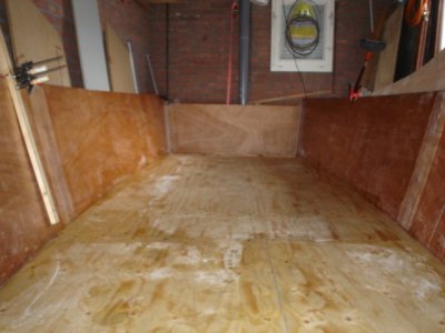

Ik ben weer eens begonnen met klussen. De temperatuur is goed om met epoxy te werken.
De vloer is inmiddels dicht daaronder een laag 2 componenten purschuim om het klankkast effect te reduceren.
Het voorste schot is uitgezaagd evenals het zitbankje achter, Ik heb eerst een mal aan elkaar gelijmd van karton
om het voorste schot uit te tekenen op het hout. (nog even uitzoeken hoe de foto's teplaatsen)

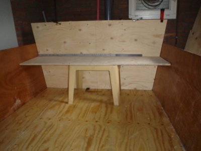

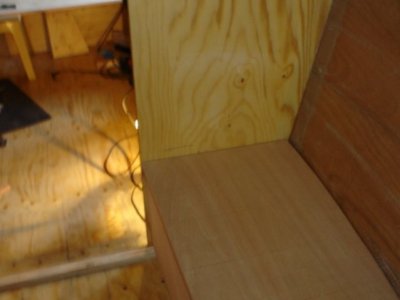

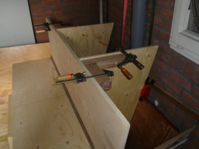

Vandaag weer wat geklust in het slaapgedeelte.
Ik heb alles op maat gezaagd, en de volgende stap is alles in de epoxy zetten.
De ruimte is groot genoeg om te overnachten.
