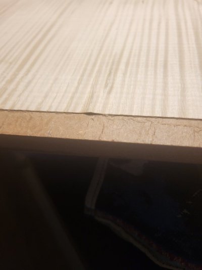

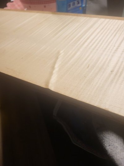

Fineren is niet geheel gelukt. Wat is er nog aan te doen.
11.864
3.206
Ik heb vandaag wat mdf gefineerd. Mooi gevlamd esdoorn. Gelijmd en in een vacuumzak gedaan en het resultaat was niet wat ik ervan verwachtte. De ene kant is perfect de andere niet zie de foto's. Is er nog wat aan te doen? Lijm is titbond coldpres

Welke plaat heb je als drager gebruikt. Ben bang dat die lastig is om te herstellen zeker als lijm niet meer los te krijgen is
11.864
3.206
Ja, ik heb nog fineer over. Genoeg om meerdere planken opnieuw te fineren.
Die hoogste bobbel is niet zo'n probleem. Als ik het kistje een of 2 mm lager maak, is die weg.
Dan zitten de kleine bobbels aan de andere kant en wel in het zicht.
Natte lap met strijkijzer een optie?

Proberen kan toch geen kwaad. Kwaad is helaas toch al geschied. Dat is nadeel van lijmen van fineer of hpl. Alleen door keuze van lijm ben ik er bang voor eerlijk gezegd. Wel opletten met vlekken van lijm op fineer omdat die nog niet afgewerkt is.

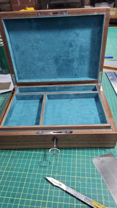

Kan altijd nog over op plan B en de binnenkant voorzien van leer. Wel zonde van de tekening aan de binnenzijde. Die zie je niet als de doos dicht is.

Ik kan het op afstand niet goed beoordelen, maar als je het flink nat maakt, kun je het voorzichtig terugpersen.
Als het dan droog is is de vouw weg.

Kan je er een volgende keer niet een vlak paneel op leggen? Zoals bij een normale fineerpers?
Chevy66 dat is de juiste opmerking.
Wat denk je dat ik gedaan heb? Ik pers altijd tussen hout. Dit keer heb ik er echter ook een stuk tapijt tussen gelegd op advies van een professionele doosjes maker. Misschien dat dit de reden is dat de ene kant wel goed is en de andere niet.:giggle::giggle::giggle: Het stuk fineer was niet volledig vlak, maar dit was de vorige keren ook geen probleem. Ik heb mij natuurlijk afgevraagd waarom het de vorige keren wel goed ging en nu niet. Dan kijk ik altijd wat heb ik anders gedaan. Laat de kant waar het tapijt zat nu niet glad zijn.
Aan deze wijsheid heb ik nu niets. Bij de volgende pogingen laat ik die weer weg.

Luke dit zijn geen blazen. Je kan niets terug duwen.
11.864
3.206
Ter info. Ik heb het fineer een uur of twee onder een vochtige theedoek gehad. De strijkbout erop op standje heet. Daar kreeg ik het fineer niet glad mee. Toch ga ik verder met deze methode.
Het fineer kwam op de plek waar ik de strijkbout op had staan los. We gaan de gehele laag fineer verwijderen met deze methode. Dan maar kijken of het mdf er tegen kan. Anders doen we de andere zijde ook maar.
