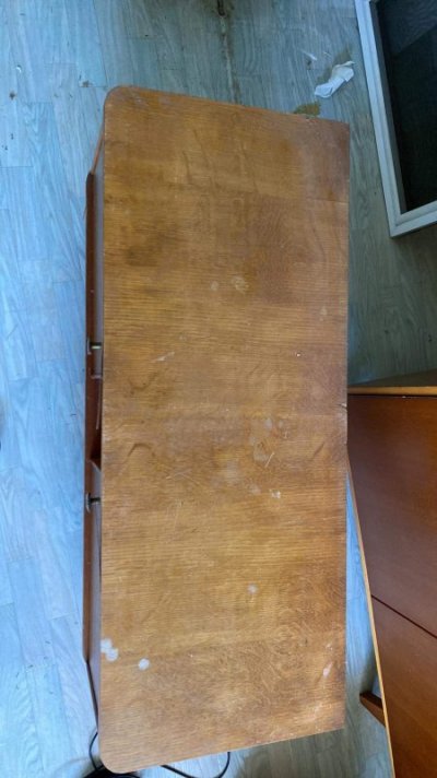

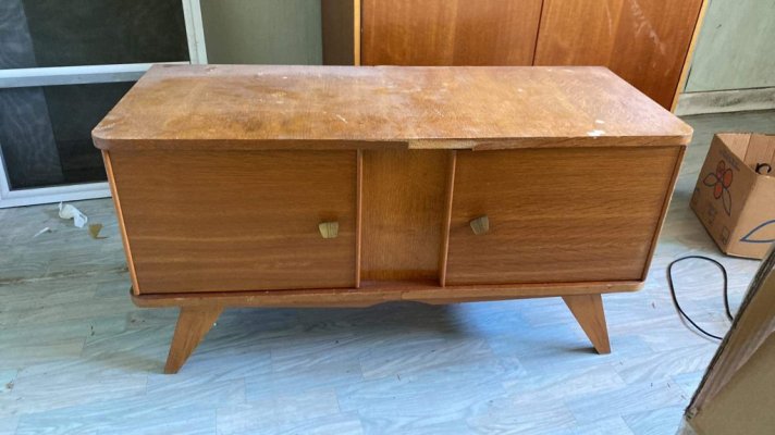

Hallo,
Ik heb deze mooie kast voor een appel en een ei gekocht. Zoals je ziet heeft ze wat liefde nodig. Op de zijkant een nieuwe strook aanbrengen is geen probleem. (Kleur moet wel matchen).
De vlekken opde bovenkant lijken me ook oppervlakkig behalve die witte. Wat is hier de beste aanpak? Schuren en vernissen?
J
j1eke
Dat lijkt maar een dun fineertje. Zou eerder kiezen voor strippen dan als er vernis of lak op zit. Daarna oxaalzuur/ontweringswater tot de vlekken weg zijn en dan weer afwerken hoe je maar wilt. Bij zwaarder gebruik (planten en vazen en koffiebekers etc) zou ik gaan voor een hardwaxolie of inderdaad vernis/lak bij een bovenblad. Anders gewoon oliën en het hele stuk in de was zetten.

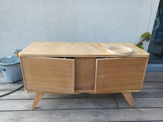

Ik heb het hele kastje nu geschuurd en het ziet er al een heel stuk frisser uit!

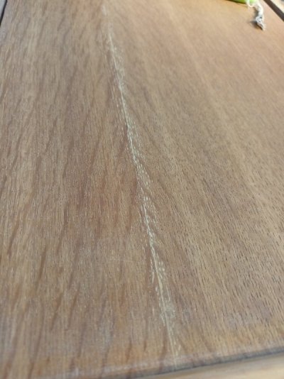

Nog een paar vragen. Op een paar plaatsen zitten witte vlakken in het fineer. Zie eerste foto. Ik ben van plan om het kastje af te werken met Rubio monocoat Ice Brown. Zal dat die vlekken camoufleren?

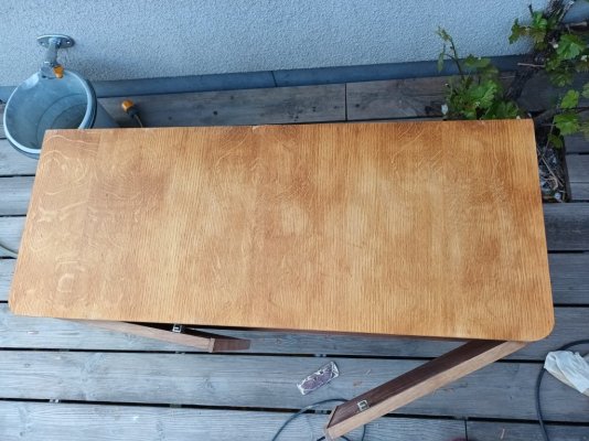

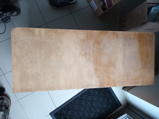

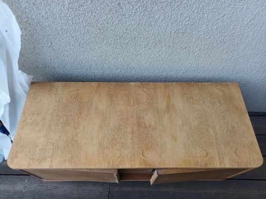

En dit is het bovenblad geschuurd en met white spirit. Nog behoorlijk wat kleurverschil. Blijven schuren?
Opgedroogd ziet t er zo uit
Er is sowieso ook wel wat kleurverschil tussen bovenkant en deurtjes
10.722
2.586
Het is en blijft een oud meubel. Dat hoeft er niet als nieuw uit te zien. Fineer is dun. Je bent er zo doorheen.
De kunst is op tijd te stoppen voor je door het fineer schuurt. Je kan met een schraapstaal nog wat proberen maar ik zou niet te lang door gaan.

het moeilijke in dit geval is dat je tijdens het schuren lastig kunt zien of alle oude vernis eraf is, maar dat je dit straks als je er wat overheenzet wel heel goed ziet.
Het vochtig maken is hier een goede oplossing voor.
Je kunt er ook voor kiezen om het kastje weer te vernissen. Je hebt dan denk ik minder last van verschil tussen delen die kaal zijn en delen waar nog oude vernis zit. maar ik kan het mis hebben.
