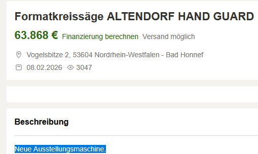

Wat is eigenlijk de doelgroep van de K2S? Ben wel benieuwd, het plaatst de discussie misschien wat in perspectief gezien er met Altendorfs van 8000.- en meer wordt vergeleken.
Peter de B.
8 jul 2017
416
179
De Altendorf met de vinderbescherming heeft een (euuuhhh) kleine meerprijs.
10.624
3.127
die prijs had ik in gedachten
en het is een demo-machine
dus een hagelnieuwe gaat iets meer kosten
11.420
4.365
Dus als je die van 8000 koopt, kan je het zelfde zagen, maar je kan een dag in de week minder gaan werken, zonder dat het je netto wat kost.
