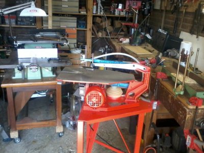

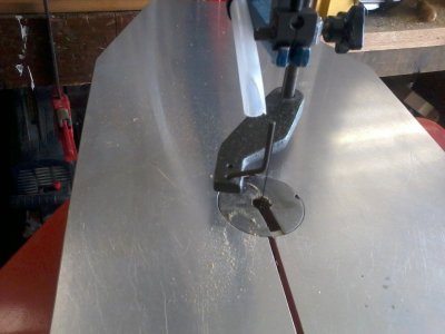

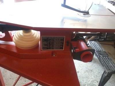

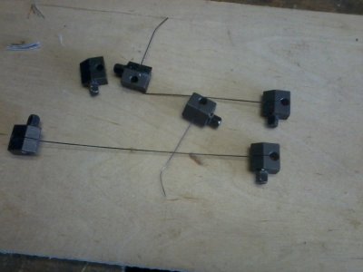

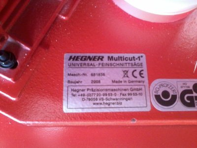

Tatetataaaa ....
En hier zijn ze dan, de foto's van m'n nieuwste aanwinst, een Hegner Multicut-1 uit 2008 in nieuwstaat.
Inclusief onderstel, voetschakelaar, werkstukhouder en handvol spanblokjes.
En dat alles voor de somma van 200 euro; leve Marktplaats, hiep hiep hoera ......

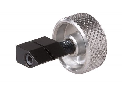

Hey met standaard erbij, da's helemaal mooi! Er zijn geloof ik 3 verschillende maten klemmetjes 0,5mm voor de allerdunste figuurzaagjes, 0,7mm voor de rest van de zaagjes en 1,0mm voor b.v. lintzaag zaagjes. Ik heb er alleen 3 van 0,7mm, de 2 ongebruikte heb ik klaar liggen met zaagjes van een andere maat zodat ik snel tussen m'n 3 meeste gebruikte zaagjes kan wisselen.
Het slangetje is nog te vervangen als je geen zaagsel in gezicht geblazen wilt hebben :D Er zijn kits te koop om er zo'n buigbare segmenten slangetje op te zetten. Ik had er al een blaaspijpje met bocht voor gemaakt voordat ik die zag.
Dit is trouwens de Quick Clamp:
