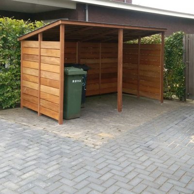

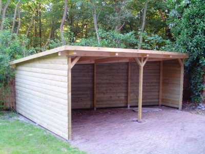

Totaalbeeld denken we aan klassieke fietsstal met golfplaten dak (naar achter afhellend) zoals bv. op onderstaande foto's, maar dan met grondplan in parallellogram-vorm (breedte 4m, diepte 2m), waardoor hoeken van respectievelijk 50° en 140° ontstaan. We maken de zijwanden en achterwand dicht met eikenhouten planken tegen slagregen. De opening is N-0 gericht dus zou normaal niet veel regen mogen vangen.

Bedenk hoe je het in drie richtingen stabiel gaat maken. Met paalhouders zitten de onderkant van de palen niet moment'vast.
Het eerste ontwerp heeft bovenin stabiele verbindingen, het tweede niet. Terwijl bij die tweede ook nog eens weinig uit de planken gehaald wordt. Bij dat ontwerp moeten dus de palen voor de helft van de hoogte in de grond zitten.
