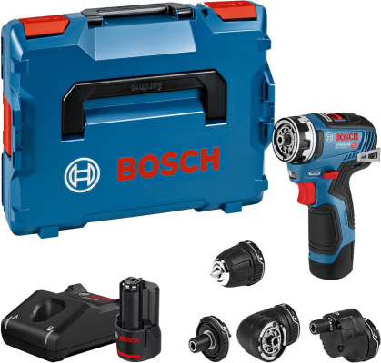

in het gereedschapstopic op het forum van Tweakers zijn de meeste gebruikers erg gecharmeerd van hun bosch flexiclick boormachines
ik heb al een kleine 12v GSR in die lijn, anders kocht ik ook zo'n set.

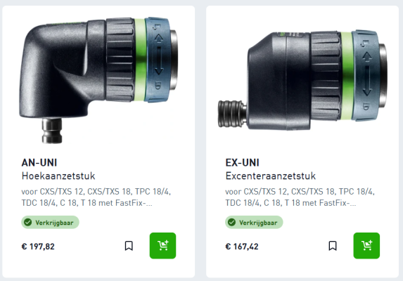

ik zie dat er voor de TXS ook een haakse en een excenter kop is om dicht in een hoek te werken. maar voor zo'n fijn werk blijft een 18V machine toch te lomp vind ik persoonlijk.
ik heb daarvoor een setje van Bosch blauw:
GSR 12V-35 FC met snelspankop, hex kop, haaks en excenter. was met lader en 2 3.0Ah batterijen amper meer dan het haaks opzetstuk van festool alleen :oops:. momenteel op amazon.com.be en amazon.fr in BF deal voor 230eur. is beste prijs ooit volgens mijn amazon tracker.
ondertussen een GSR 12V-35 HX bijgekocht (met vaste hex kop) om niet meer te moeten wisselen.
