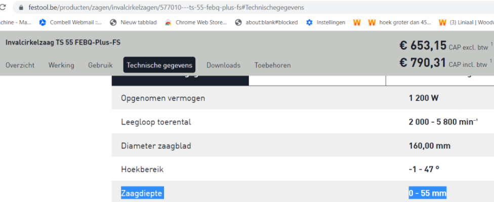

Festool TS55 kan maximaal 50mm diep ipv 55mm
55mm zonder de rail, 50 met...
O, dat is mooi, zonder liniaal, is weer een creatieve marketing knakworst bezig geweest, mooi voor de verkoop dus.
Opzicht heb ik er geen grote last van, toevallig geen precies iets van 55mm na al die jaren bij de hand gehad.
55 mm
tot het tegendeel bewezen wordt

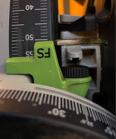

wat staat er op de diepteïnstelling ?
Bekijk bijlage 126655
Zou ik morgen even moeten kijken.

Zonder liniaal en met de fijnregeling (zwart knopje boven op de diepteregeling) volledig ingedraaid zou je toch echt wel 55mm moeten halen. En met de nieuwe ts60 55mm Met rail.
Die is er trouwens gekomen vooral om onder verstek nog diep genoeg te kunnen zagen zonder de ts75 nodig te hebben.
Ik weet niet, met de fijn regeling volledig ingedraaid val de zaag niet voldoende naar beneden.
Misschien moet ik morgen even een foto maken om het duidelijker te laten zien.

Oke, dik hout haal ik wel een paar keer aan, in een keer 50mm diep rammen is inderdaad een dingetje.
De zaagdiepte instelling kan ook maximaal op 55 of FS50mm.
Net wat Twan schrijft, FS is voor met liniaal, ik zaag eigenlijk nooit zonder liniaal, vandaar dat het niet in me op kwam dat 55mm ex liniaal is.
Ik denk dat het nu redelijk duidelijk is (y)

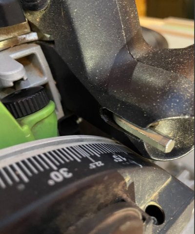

Maar wat vreemd is als je die schuif op max zet en je duwt de zaag naar beneden dat hij niet op zijn aanlag stopt. Er blijft een ruimte tussen van ±8mm.
De handgreep loopt tegen de gradenschaal aan (zie de foto's)
Als ik de zaag helemaal naar beneden duwt en ik meet met mijn diepte maat, dan meet ik 56mm.
