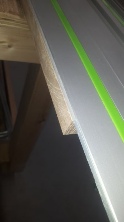

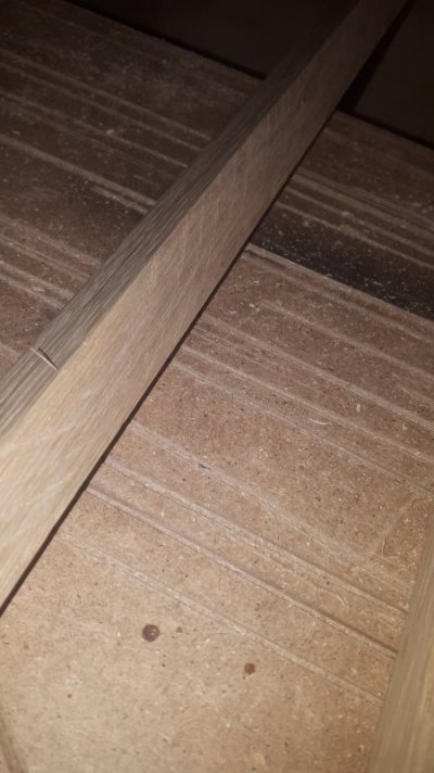

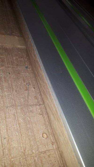

Goedemiddag houbewerkers!
Ik ben Stefan en heb inmiddels redelijk wat elektrisch handgereedschap staan.
Voornamelijk Makita en Festool. Ik ben hout bezig met het maken van meubels vaak
van massief eiken.
1 Van de eerste cirkelzagen die ik had was de SP6000 met geleiderail van Makita. Een
sterke en zeer nauwkeurige zaag met voorritsfunctie.
Ik heb na 3 jaar de zaag weggedaan en de Festool TS55 gekocht. Die heb ik nu ruim een jaar
in mijn bezit. Ik gebruik hierbij voor het schulpen het Panther zaagblad van Festool.
Daar waar de SP6000 hele strakke en mooie zaagsnedes maakt ben ik over de TS55 nooit tevreden geweest.
Je ziet de "draaiingen" van het zaagblad vaak terug op het materiaal.
Iemand een idee hoe dit komt?

Het Pantherblad is zoals jezelf zegt een zaagblad om massief hout te schulpen. Dat is en zaagblad met weinig tanden om veel materiaal snel af te voeren. Een werkpaard maar zaagbeeld is .bijkomstig. Als je hout geschulpt hebt wordt er van uit gegaan dat je achteraf nog moet nabewerken. Dus schaven en schuren. Een strakke zaagsnede is na bewerking met een schulpblad niet meteen een vereiste.
Wil je een mooie, strakke snede, dan moetje een blad met meer tanden gebruiken. Voor massief zou ik dan een universeel blad gebruiken

Staat je geleider wel strak genoeg? De zaag glijdt over de geleiderail en op de festool kun je de mate van speling daarop instellen. Als je ze te vast draait krijg je de zaag niet meer voor of achteruit. Als je ze te los hebt staan heb je net wat speling. Wellicht is dat ook een mogelijke oorzaak van dit verschijnsel?

Bedankt voor je reactie. Ja de speling is er volledig uit.

In principe is je Panther blad prima... schulpen is over het algemeen geen eindbewerking... je schaaft of schuurt nog even ... het beste is natuurlijk even vlakken als er spanning vrij komt en dan door de vvd bank... als je die niet hebt handschaven of schuren

Ik kan alleen melden dat ik hier geen last van heb met de TS75 met een scherp blad. Heb jij verder natuurlijk niks aan. Is ook belangrijk dat je in 1 handeling blijft doorzagen dus op dezelfde snelheid en niet stoppen.

Ik heb ook zo'n panther blad en het zelfde zaagbeeld. Een 12 tands ecotools blad zaagt mooier voor minder geld. Het werkelijke probleem is het gebrek aan vermogen van de festool om massief hout te zagen. Merbau deuren op maat zagen is niet zijn ding.

Verkeerd zaagblad en de scherpte ervan is de veroorzaker van je probleem. Met de verkeerde tanden icm met te zagen materiaal is dat blad dat je hebt aan het "ploegen en hakken" om er door heen te komen. Eikenhout is nogal hard.

Ik wil nog een aanvulling doen over de zaagbladen. Ik zie hetzelfde bij banden van auto's. Veel mensen hebben goede auto's. Als de banden aan vervanging toe zijn, dan nemen ze goedkope. En mopperen daarna dan over geluid, wegligging enz. Of weten niet dat de remweg in veel gevallen meters meer zullen zijn bij een noodstop. Terug naar de zaagbladen. Investeer in goede bladen, in aanschaf duur ja, maar resultaat en standtijd zijn zoveel beter. Ook nabewerking hoeft vaak niet en dat scheelt ook tijd/energie en geld.

Bedankt voor de reactie John, maar een panther blad is niet goedkoop en een nieuw blad of net geslapen geeft hetzelfde zaagbeeld.
