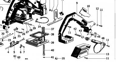

Het gaat om de Festool hl 850, daar is de kabel van kapot, maar deze schaaf is nog niet uitgerust met een plug-it aansluiting dus de kabel moet tot binnen in toe worden vervangen. Dus ik heb geprobeerd om hem open te maken.
Ik heb alle schroefjes van de kap waar het snoer achter zit losgemaakt en toen kwam er wel wat beweging in, maar niet genoeg ik kreeg de kap er dus niet af. dus nu is mijn vraag zijn er mensen die dit vakker hebben gehad en die weten hoe het moet of is het een kwestie van even doortrekken? (ik was bang dat hij zou breken als ik harder zou trekken)

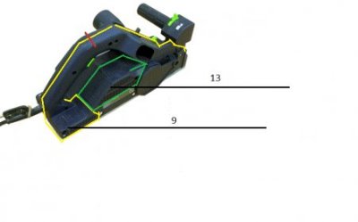

Het gaat om onderdeel 9 en 13 op de onderstaande tekening . onderdeel 13 kreeg ik er goed af, en die andere ook eerst wel maar ongeveer net iets voorbij de schakelaar bij de rode lijn ging hij dus niet verder los en leek het wel of hij nog vast zat, maar alle schroeven waren er uit.

en er zit nergens nog een lipje ofzo waarachter het vastklemt? Wat ik meestal doe is zover mogelijk openen en dan rustig de hele rand nalopen. Als het daar niet zit, verder naar binnen toe kijken. Soms is het ook gewoon een ander onderdeel dat nog ergens ingeplugd is.
maw voorzichtig onderzoeken met voldoende verlichting

Ik ken het festoolgereedschap niet. Maar het is in het algemeen wel zo dat kunststof covers met boutjes vast zitten en met pasrandjes EN verborgen clipjes op hun plek worden gehouden om de assemblage te vergemakkelijken. Zaak is vaak om voorzichtig die clipjes te vinden zoals Samponette ook al aangeeft.
