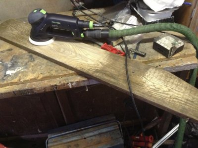

Vandaag ben ik naar de winkel geweest voor een rotex, na veel wikken en wegen toch voor de 125 gegaan, vooral door het gewicht afmeting en de prijs. Ik heb er tot nu toe nog zeker geen spijt van ik heb net even een vuren plank geschuurd met alleen korrel 120 omdat andere korrels nog niet binnen waren en deze erbij zat. Maar het resultaat vond ik super eerst de bovenlaag in rotex stand en daarna nog in excenter modes, maar voor een korrel 120 was het een prima resultaat en ook het gedrag van de machine was de eerste 2 minuten wennen. maar nu lukt het me om hem in rotex modes met een hand te bedienen, niet dat dit idiaal is maar het kan zeker. en ook de stof afzuiging is zoals ik gewend ben van festool in een woord super. dus al met al ben ik zeer in mijn nopjes met deze machine ik hoop dat ik hem zaterdag goed kan gaan testen als de rest van het schuurpapier binnen is en een pakketje beukenhout voor een Rietveld stoel zoals hier elders op het forum staat.
De komende tijd heb ik al aardig wat projectjes voor de rotex, dus over een tijdje zal ik wat meer laten weten wat betreft afwerking die je er mee kan halen, en gebruiks gemak.

Hey, daar heb je dan toch een mooie machine aangeschaft! Moet zelf eerdaags ook maar eens een plankje meenemen naar de plaatselijke dealer en met de rotex en de Ets150/5 aan de slag gaan. Hoe is het met het lawaai, had al wel gehoord dat de rotex veel kabaal maakt, klopt dat ook?
Het werk wat jij er mee doet is ook het werk dat ik er mee ga doen, dus ben wel geïnteresseerd in jou gebruikerservaringen. Dus ik lees het wel een keer.
