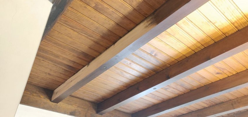

Nu de zolder aan de beurt is besloten de balken in het zicht te laten ECHTER deze zijn zwaar gehavend, geverfd, in aantal 9, en hebben een geamelijke lengte van 52 meter (één zijde, dus eigenlijk maal drie!).
Kijkend naar het gemak waarmee de Festool machines afnemen lijkt dit de machine voor de klus alleen twijfel ik tussen de Festool ROTEX 125 of Festool Rotex RO 90 omdat de balken 17 cm breed zijn lijkt een werkbreedte van 12,5 mij in eerste instantie te groot voor enig manoeuvreren en 9 misschien weer te klein.
Wie O wie bevestigd mijn gedachten en geeft uitsluitsel?????

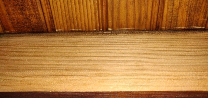

Ik heb hier een soortgelijk projectje op mijn lijstje staan voor sierbalken dat hier vroeg of laat eens aan de beurt moeten komen. Hier zijn het gebeitste balken dat ik graag terug had gebracht tot de natuurlijke kleur van de balken.
Ik heb dat testje een tijd geleden met de rotex 150 gedaan in combinatie met een rts 400. Ik moet zeggen dat de rotex er wel vlotjes doorging, maar dat de rts heel wat langer nodig heeft om voldoende af te nemen. De rotex geraakt ook niet superkort tot bij het plafond zelf dus daar moet je rekening houden met heel wat rts schuur-uurtjes :).
Hou er ook rekening mee dat er eventueel wat kleine beschadigingen in de laklaag (of gyproc?) van het plafond kunnen komen door de oscillerende werking van de rts (zie detail weergave foto). Ik weet niet of dat een probleem kan zijn in jouw geval.
Om een idee te geven van de tijd dat dat stukje in beslag nam. Volgens mij was dit ongeveer 3 minuten (als ik het mij nog goed kan herinneren). Het is wel niet perfect afgewerkt tot in de hoeken, en volgens mij met korrel 80 (?) gedaan bij wijze van test.
Hier ook nog eens een datil van de aansluiting met het plafond en de "beschadiging" tegen het plafond van de rts
