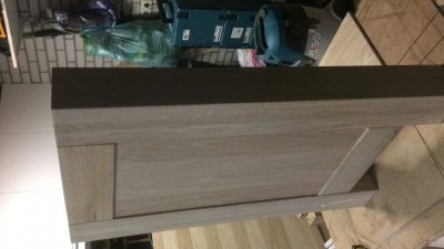

Hallo houtbewerkers.
Kan iemand mij op weg helpen naar betere frezen dan die van festool voor de boven/kantenfrees?.
Heb een keuken gemaakt van hoogglans hpl en de kanten van het beplakte mdf met een
kantenfrees met aanlooplager bewerkt, alleen de standtijd van deze frees is erg kort.
Heb de frees na elke twee deurtjes een milimeter versteld maar hij wordt toch heel vlug bot.
Heb voor het kantenfrezen van de hpl en van de 2 mm abs hoogglans kantenband gebruik
gemaakt van de nieuwe festool mfk 700 kantenfrees kan deze machine iedereen aanraden.
Mvg Leo.

@leo, Festool frezen worden bij mijn weten allemaal gemaakt bij Leitz en behoren tot de beste die te koop zijn. Bij een test in Finewoodworking, kwam al 2 keer Whiteside als beste te voorschijn (festool deed daar niet mee). Die zijn ook een stuk vriendelijker geprijst, maar ik denk dat je een andere maat spantang er bij moet kopen.
Ik neem aan dat je wel HM kwaliteit gebruikt en geen HS! Ik zou proberen de rotatiesnelheid van de frees ietsje lager te zetten en zeker ook de freessnelheid (de snelheid waarmee je de frees beweegt) zo laag mogelijk te houden. Het lijkt er op dat het materiaal verbrandt en daarmee de frees ook ruineert. Probeer ook de frees wel schoon en scherp te houden. Voor het schoonhouden gebruikt ik zelf ovenreiniger (wel het kogellagertje demonteren) en voor het scherp houden een diamantslijpsteentje in de vorm van een creditkaart met diamant korrel 1200. Even een paar keer over de rechte (de binnenkant) van het hardmetaal en zo houd je de frees langer scherp. Je kunt je frezen overigens ook professioneel laten slijpen bij b.v. Leitz in Waddinxveen, dat is een stuk voordeliger dan nieuwe kopen.
