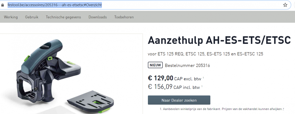

Festool heeft voor de 125mm een kit om kanten te schuren.
prachtige vondst deed je daar !
nu schuur ik zijkanten met de ets 125 req uit de losse hand
aanbevolen prijs 156 euro, wat bijna de helft van de prijs van de ets 125 req is
maar ja, bij festool moet je de prijs er bij nemen

Dat haakse schuurhulpstuk past dus NIET op de EC-uitvoering. Wel op de speciale editie die Festool een paar jaar geleden in de VS verkocht ( de PRO5, een uitgeklede 125, 110V uitvoering) — maar die komt in deze streken niet voor, neem ik aan…
voor de 125 som je de EC- + de PRO-5-uitvoering op
ik heb nog eens doorgeklikt op de url die ik onder #14 geplaatst heb
daar staat op welke uitvoeringen dat hulpstuk wel past
