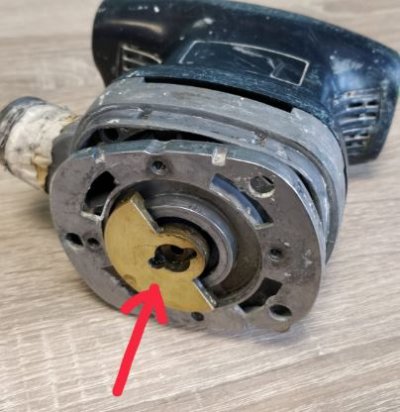

Geliefde personen,
Ik heb het hierboven even geraadpleegd, hier hetzelfde probleem. Ik wil het anker vervangen, echter krijg ik de excenter er niet uit (messing schijf). Hoe hebben jullie dat gedaan zonder dat de hele boel krom trekt?
Alvast dank!

Rene71
2 feb 2017
371
51
Drunen bij Den Bosch
Geliefde personen,
Alvast dank!
Wellicht het reparatie centrum bellen hier in NL. Vooral geen geweld gebruiken. Er zal vast een truuk zijn met een pulley trekker of het verwarmen van het messing. Ik heb zoiets aan de hand gehad met een kolomboor van matige kwaliteit en uiteindelijk nog meer moeten uitgeven om de schade (kromme as) te herstellen.
