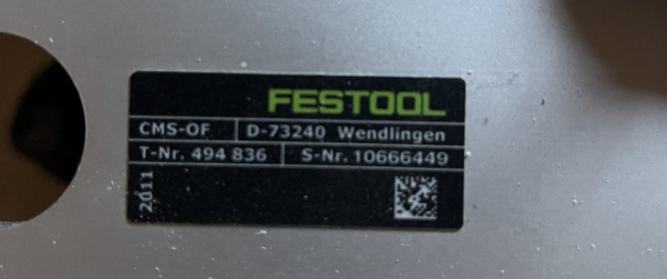

Jullie zijn geweldig, dank alvast. Dit is de onderkant van de insect: cms-of. Passen daar dus al die machines in? Ik zit in weesp, kan best ergens heen. Ook een goeie tip!
Ja.
Sterker nog, er zijn ook niet Festoolmachines die er in passen. Bij mij hangt er een Triton TRA001 onder zonder dat de plaat gemodificeerd is. Het loopt niet helemaal geweldig en is een beetje een gepruts. Ik meen dat er ook Bosch modellen zijn die er in kunnen. 'K heb daar helaas geen links over.
Er was toch ooit een voorloper, de AF/1 of zoiets?
Weet ik niet meer. Mogelijk toen het nog Festo was? (Of was het de trekzaag die je in een CMS Basis kwijt kon?) EDIT: De AF was een tafelverbreder voor de cms-ge, twee stangen met bevestiging en een smal profiel, is er nog voor de cs50? Denk niet dat je dat bedoeld.
Het is eigelijk heel jammer dat Festool geen overzichtelijk oude modellen archief heeft. Het liefst een waar in je ook compatibiliteit tussen dingen terug kunt vinden.

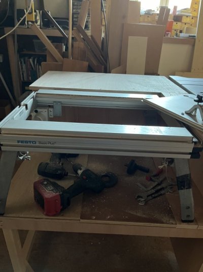

Dit is nog festo basis plus tafel. Daar zou een basis 4 (freesunit) in moeten zitten. Ik heb due vroeger verkocht maar nooit geprobeert of daar ook cms units in passen. Volgens mij zijn de festo of 900e en de festool of 1010 gelijk wat betreft de bouw maten. De of 1 e is mij niet bekend.
