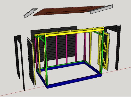

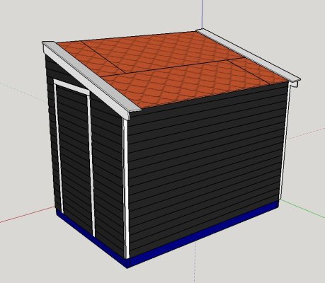

Om wat meer ruimte in de garage/werkplaats te creëren ben ik van plan een schuurtje naast het huis te bouwen. De afmetingen van de schuur worden 3 bij 2 meter.
Dit wordt mijn allereerste constructieproject en na ettelijke topics, videos en websites bekeken te hebben resten er nogal wat vragen. Ik zal jullie even kort samen proberen te vatten wat er is en nog moet komen. In de bijlage 2 print screens en de sketchup.
Fundatie is reeds geplaatst door de hovenier. De fundatie is geplaatst op 2 mega anchors, daarnaast een balk aan het huis bevestigd. Fundatie is van azobe, 50x150 Deze komen zo`n 2-3 cm boven de tegels uit.
Dan de toekomst:
Ik wil graag een houtskeletframe bouwen, met daar tegen rabat delen. Schuur hoeft niet geïsoleerd te worden. Enkel opslag fietsen/tuingereedschap.
Voor de constructie heb ik de volgende maten in gedachten:
geel: 44x94 mm
groen: 44x44 mm
Roze 44x69 mm
De lange zijde komt strak tegen een haag aan, en deze zal ik dus waarschijnlijk in 1 keer moeten plaatsen. De andere lange zijde die tegen het huis aan komt bestaat uit een 44x94 mm die tegen het huis aan gebout wordt. Net als de 44x44 mm die verticaal staan.
Voor dakbedekking denk ik aan bitumen dak shingels.

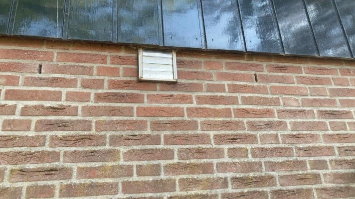

- Aansluiting dakbedekking en buitenmuur. Voor een foto zie bijlage, hoe zouden jullie dit waterdicht aansluiten? Ik heb qua hoogte aangehouden tot de eerste voeg onder het hout. Dan die voeg misschien uitfrezen en lood in voegen? Dat kan dan ook mooi aansluiten op de waterborden en windveren.

Ik zou de loodslab proberen achter die gevel bel;eding te krijgen. Dat is wat minder destructief als de voeg uitslijpen en werkt net zo goed of beter.

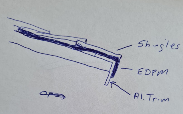

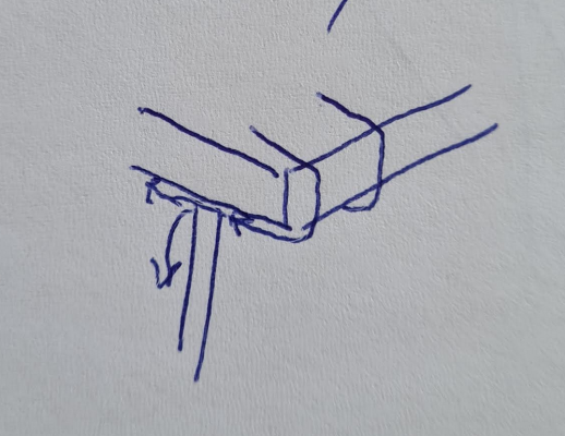

Met een dak met een lage hoek is mijn pijnlijke ervaring dat water elke manier zal vinden om onder de dakbedekking te komen, je dak onderlaag te laten rotten en je binnenmuren nat te maken. Dit zal zeker aan de achterkant van u ontwerp geburen.
Ik ben geen expert, dus hoop dat iemand anders een oplossing biedt waarvan ze weten zal werken, maar ik stel voor om een '¬' vorm onder de rand aan de achterkant toe te voegen, met veel bitumineuze lijm om te voorkomen dat water terug naar boven lekt.
Dan denk ik dat het zeer de moeite waard is om te investeren in een enkel vel EDPM voor onder je bovenste dak bedekking te lijmen, en het over de zijkanten te laten lappen, waar je het met veel bitumen dakbedekkingslijm op lijmt. Doe dan the tegels op, en dan de zij- (en voorzij bekleding) aan. Succes!

Afzuigkap keuken, deze zal dus uitkomen in de schuur, nou willen we uiteindelijk een recirculeer kap . . . Ik heb qua hoogte aangehouden tot de eerste voeg onder het hout.
wanneer ik de helling van het schuurtje bekijk, valt mij de sterke helling op
die lijkt mij overdreven, zodat er kans bestaat dat je de kap boven het dak uit kan laten komen
komt je dak tot de eerste voeg onder het hout, dan zit het dak pal in het midden van de kap
dat wordt knutselen

Ik zag twee opmerkingen over de hellingshoek, een van een te grote hoek, de ander van een te kleine hoek. De helling is nu 15 graden. Ik meen dat dat een acceptabele hoek was?

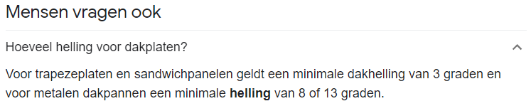

15 graden is de minimale dakhelling voor shingles. Hierbij word een onderlaag geadviseerd. Je kunt ook kijken naar bitumen golfplaatjes.
hangt er van af wat de dakbedekking is
ik zou een ononderbroken strook nemen
dus bv epdm of profielplaten
ff googlen + aan de leverancier/fabrikant vragen wat het minimum is

@Grant837 : Je schrijven is redelijk goed te begrijpen hoor. Ik snap enkel niet helemaal wat je met het '¬' vorm bedoelt, en waar je die zou monteren.
Op een heling van 15 graden, water kan makkelijk weer omhoog getrokken worden, niet allen op de bovenzij (onder de shingles) maar ook omhoog langs de onderkant van de underlayment.
Ik denk dat de volgende oplossing kan dat voorkomen. Misschien zijn er beter of makkelijker oplossingen, maar ik hebt niets gevonden tot nu toe.

Ik zoek nog steeds naar feedback op de constructie. Deze mis ik nog :)
Ervanuit gaande dat het 2x4 balkjes betreft zal het wel gaan lijkt me. Ik zou alleen onder het balke dat tegen de muur komt ook een paar pootjes zetten. Dat scheelt belasting op het metselwerk en de bevesting daarvan.
En misschien als schoring nog een kruis van montage band in de rabat wand.
Het is niet allemaal 2x4
geel: 44x94 mm
groen: 44x44 mm
Roze 44x69 mm
Dat van die extra ondersteuning zal ik meenemen! Thx :)
