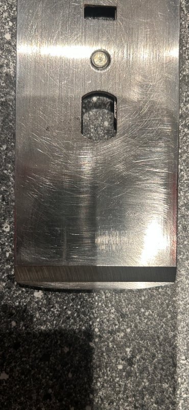

Met haast niet te doen, bedoel ik dat het flink veel staal is om weg te slijpen zie bijlage. Ik ben niet zo’n expert met het slijpproces, maar als dat een half uurtje zou zij dan vind ik dat nog wel acceptabel…:cool:

Heb je een foto van de beitel? Zo sterk gebogen kan het toch niet zijn in een voorrijschaaf, anders krijg je een heel raar oppervlak. Dus dat is met een natslijper dan toch vrij snel recht? Overigens is het gros van de schaven af fabriek niet direct gebruiksklaar hoewel veel mensen dat denken. Vaak moet je niet alleen de beitel slijpen/wetten, maar bij de fijne/kleine schaven ook de zool. Bij de luxere schaven van bijv. Veritas en Lee Nielsen is dat meestal niet zo, maar daar betaal je dan ook voor...

Ik vind het best heftig die ronding, al hoewel het in het midden mee valt…. vooral aan de zijkanten

Dat ziet er raar uit. Zit de keerbeitel aan de achterkant er nog op, want het lijkt wel een ronding van een ander stuk staal? Kun je hier überhaupt fatsoenlijk mee schaven?

Dat ziet er inderdaad heel raar uit. Onder of achter de vouw van het schaafijzer zit nog iets anders dat wel erg rond is. Ook bij de gaten denk ik nog iets achter het schaafijzer te ontwaren. Zelfs al zou het een keerbeitel zijn, dan nog is die ronding wel extreem hoor.
De vouw van het schaafijzer ziet er in ieder geval recht uit.

Ik zal zo een nieuwe foto maken, ik snap dat dit totaal verwarrend is… je kijkt tegen de keerbeitel aan en dat stukje ronding is de achterkant van de schaafbeitel.

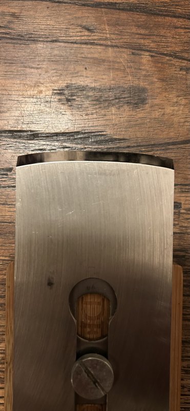

Ik bedoel inderdaad dat de snede rond geslepen is, wat jullie roffelschaaf noemen.
Of dat de beitel hol/bol (hopelijk niet bol) is heb ik nog niet bekeken.
De timmerman op het werk heeft wel een Cruesen staan, daar zou ik het mee kunnen proberen…
Hier een duidelijkere foto:

Ah, nu zie ik het. Ik wist in eerste instantie niet goed wat ik moest maken van wat ik op de foto zag.
Ben het trouwens wel met Wim eens dat dat schaafijzer er niet verkeerd uitziet, zo op de foto uit #13. Maar wel errruugg rond geslepen. Tenzij ik het niet goed inschat is het ijzer op mijn schrobschaaf niet zó rond. Niet dat dat verkeerd is hoor. Het maakt het wel makkelijk om echt flink tekeer te gaan.
Breda is een heel eind weg voor je, maar ik zou 'm volgens mij op de Sorby vrij snel recht moeten kunnen slijpen voor je.
