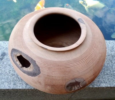

Hier het resultaat van mijn ijzer-azijn experiment.
Aan de hand van de adviezen die ik van jullie gekregen heb ben ik begonnen met een jampot natuurazijn, daarin een vrij grote dot staalwol gestopt
Dit brouwsel heb ik 3 dagen laten staan, (een paar keer per dag even door-roeren) en ongelooflijk maar na 3 dagen was er van het staalwol niets meer over.
Ik heb mijn brouwsel toen door een koffie-filter gezeefd en mijn mengsel was klaar, overigens was het toen nog steeds nagenoeg helder.
In de dagen daarna is het mengsel wel steeds wat donkerder geworden.

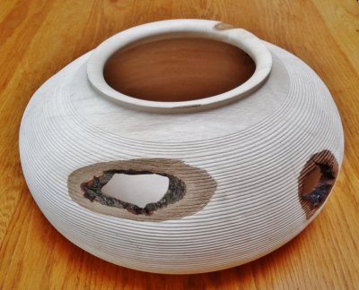

Hier de Haagbeuk pot voor behandeling.

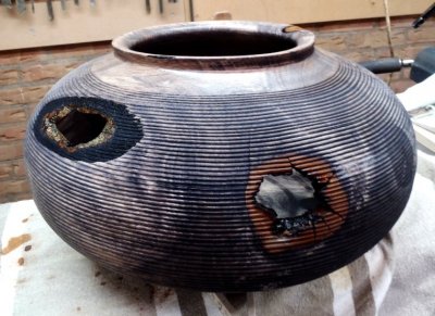

Na de eerste laag ziet het er nog heel erg bont uit.
Het resultaat na 4 lagen +schuren begint er op te lijken.

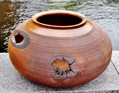

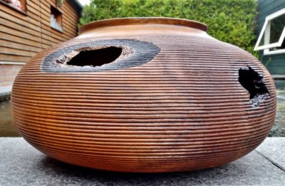

De volgende foto's zijn van de pot natat er ook nog 2 lagen Danisch oil zijn aangebracht.
Goed te zien wat een enorme metamorfose het toch erg lichte haag-of steenbeuk heeft ondergaan.
Het geheel heeft een echt oude uitstraling gekregen.
Zo, dat was mijn eerste ervaring met ijzer-azijn en ik ben er heel blij mee, bedankt voor al jullie tips en adviezen.

Mooie pot Rien, en Ik ben blij dat het allemaal goed werkte voor je, ...en zo als je zegt,
wat meer wil je hé :D 1thumb.gif
Dit toont aan waarom soms looistof word aangebracht, wil niet zeggen dat het mooier word, maar je krijgt een meer egaal resultaat, ook het meerdere malen aanbrengen van het ijzerhoudend mengsel geeft een donkerdere uitkomst, er is nog wel wat mee te experimenteren, en elk stuk hout is verschillend :cool:.
