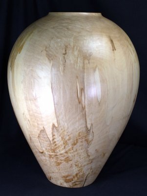

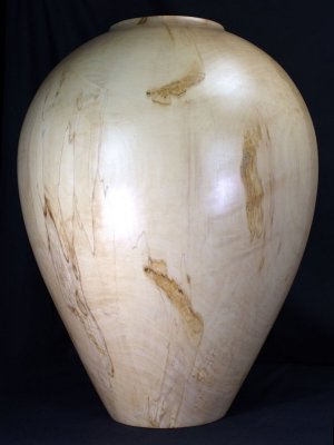

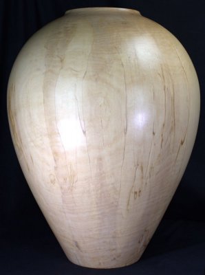

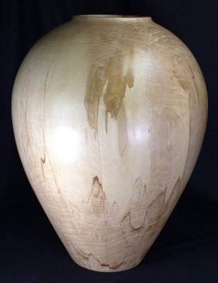

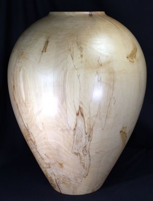

Nadat de boom sinds november 2016 op mijn oprit lag te rijpen, was het een maand geleden zo ver....

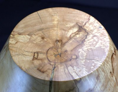

deze foto is wat meer van onderen gefotografeerd.
Een paar scheurtjes en 1 scheur onderin heb ik geprobeerd te vullen met transparante 2K lijm en een potje goud-vlokken wat ik nog had staan. Het zal wel brons zijn, en in het potje glinstert het aanmerkelijk meer dan in de lijm, maar de kleur komt niet heel slecht uit. Voortaan kan ik houtdraaiers herkennen als de mensen die hun leesbril opzetten, de onderkant van dichtbij inspecteren en dan zeggen 'wat heb je in die lijm gedaan'.
58 cm hoog, 45 cm breed, wanddikte zo'n 12 mm, bodem 35 mm, geschuurd tot K320, 3x Steinert Drechsleröl.

Wim,. de stam ging van het erf naar mijn oprit, lag daar sinds 2016 in weer en wind op wat blokken hout, dus los van de grond. Veel insecten in de schors, her en der paddestoelen etc. De onderkant en bovenkant had ik met houtlijm afgeschermd tegen te snel uitdrogen. Het hout was nu bijna te zacht om te verwerken, maar de tekening is er wel op vooruit gegaan natuurlijk. Afgezien van wat scheurtjes in de voet is de vorm stabiel gebleven - hout wat zo ver heen is trekt in mijn ervaring al wat minder, ook al was het hout nog vochtig toen ik het draaide.
