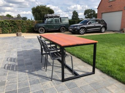

jeanpourlesamis
19 sep 2013
130
Zo ziet de tafel eruit.
Ik probeer morgen eens in te zoomen op een verlijming.
Groeten,
Jean
