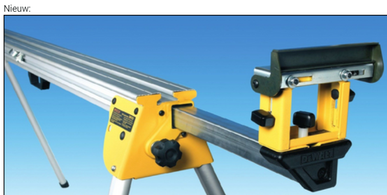

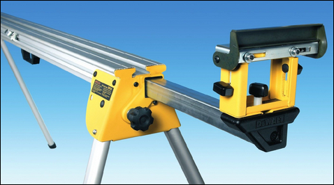

Mijn oog is uiteindelijk gevallen op de DE7023, de lange versie dus.

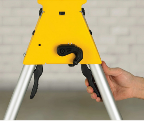

Nu zie ik op de onlinefotos dat bij de nieuwe modellen de de vergrendelhefboompjes zijn vervangen door draaiknoppen in axiale richting.
Iemand al ervaring hiermee?
Weet iemand de werking van deze vergrendeling? Wellicht een tekening? Kan die opengeschroeft worden?
Ik vraag dit om te bepalen of ik een oud of nieuw model ga aanschaffen.

10.318
2.988

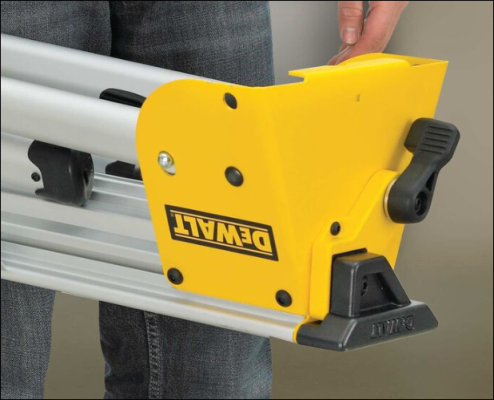

op de plaatjes die je toont, zijn oud en nieuw moeilijk te vergelijken omdat je niet dezelfde delen toont
wat jij als nieuw betitelt beschouw ik als oud
mijn model van meer dan 12 jaar oud komt praktisch volledig overeen met dit plaatje
op welke draaiknoppen je doelt, is mij niet duidelijk
er staan er op de uitschuifstang, en aan de zijkanten + op het binnenmidden van de verplaatsbare steun
die steun moet in de hoogte verstelbaar zijn, omdat de stang doorbuigt
mijn voorkeur gaat uit naar knoppen omdat je die kan aantrekken
op die hefbommpjes kan gauw speling zitten, tenzij je die kan bijstellen
Bekijk bijlage 113833
Alle foto's tonen hetzelfde onderdeel.
De klem knop/hendel van de uitschuif armen.
Ik zelf heb de hendel versie, nooit problemen mee gehad maar ook nog nooit die met knop getest.

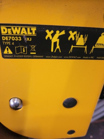

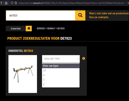

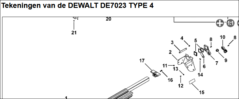

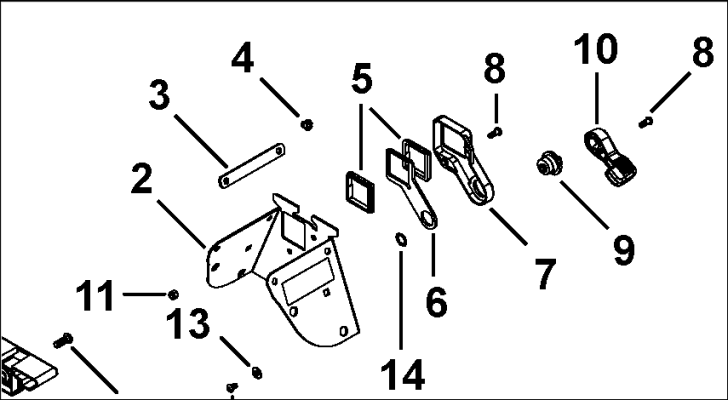

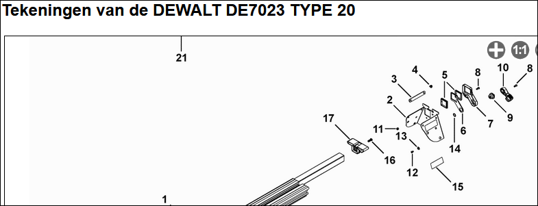

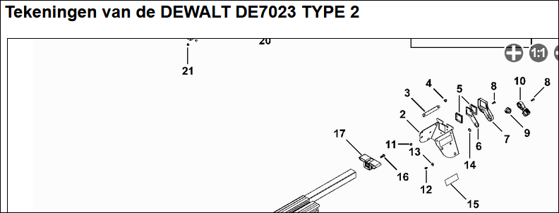

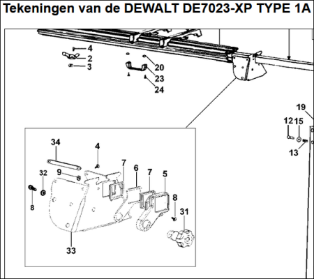

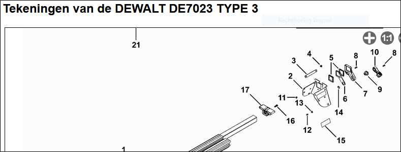

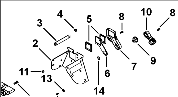

Inmiddels een tekening gevonden van de vergrendeling. De werking is nog een beetje gissen.
Nr 9 is een nokje.

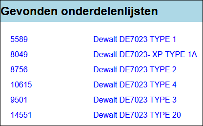

Verder schreef ik over oud en nieuw...
Dewalt ff gebeld...
Niemand heeft vooralsnog een antwoord op de vraag welke versie oud of nieuw is...
Nu gaan ze de FBI inschakelen...

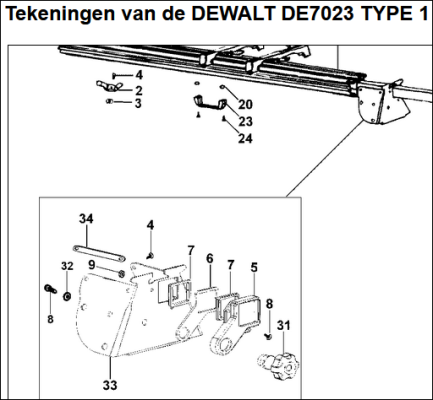

Draaiknop is nr 31 bij type 1 en type 1A
Hendeltje is nr 10 bij type 2, 3, 4 en 20.

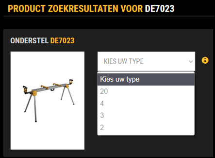

Bron: https://www.kruis.nl/onderdelen/zoeken?q=de7023
(Zelfs de lijst van Dewalt zelf is korter...):
(Zie 2 berichten verder)
Zijn er hier forumleden die het bouwjaar en/of type nummer kunnen vermelden?
Of hoe oud hun model met zekerheid al is?
(Sorry, ik ga er nu verder op in dan m'n bedoeling was.... 🙈 .)
(Ik doe het nu alleen nog omdat ik er nieuwsgierig naar ben.)
    41,4 KB · Weergaven: 2
    25,3 KB · Weergaven: 2
Kan je aangeven of jouw hendeltje "aangepast" kan worden als er wat speling op komt?
