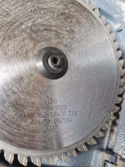

welke machine + type zaagblad gebruik je ?
Ik heb ze laten zagen bij de handelaar. Ik gok dat zij het te brut hebben aangepakt, maar ik merk het hier ook wel op een vers cmt zaagblad op mijn metabo uk 290, al is dat wel een stuk beter dan het resultaat van dexzagerij.
Maar, ook met frezen en het boren van potgaten valt het me wel op in vergelijking met andere mtx platen.

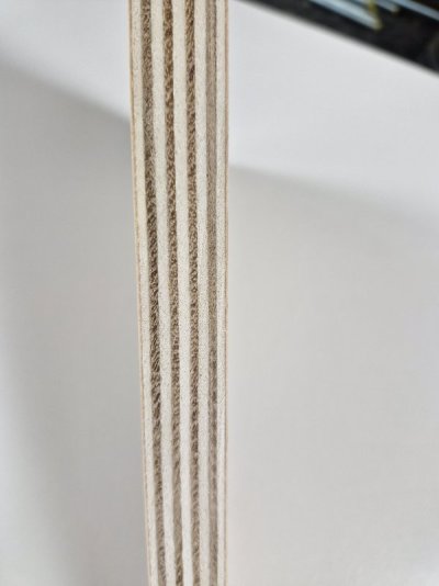

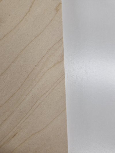

Kon mezelf niet inhouden...
Moet zeggen ben zeer tevreden.
Gewoon in 1x gezaagd niet de voorrits functie gebruikt.
Volgende post over maple ga ik maar een nieuw topic voor maken 😅
