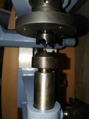

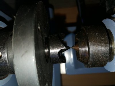

Even als afsluiting, na wat meer speurwerk op het forum kwam ik toch een aantal berichten tegen van mensen die op de HBM450 met veel plezier pennen en andere kleine werkstukken draaien.
Vandaag toch even naar HBM gereden en na een goed gesprek met een verkoper van HBM en de draaibank te hebben bekeken toch de machine aangeschaft.
Helaas zaten de centers niet in het showmodel dus kon ik de nauwkeurigheid niet echt testen er zat ook een sticker op met het bouwjaar 2011.
Eenmaal thuis aangekomen het apparaat uitgepakt en zag direct de sticker met bouwjaar 2016.
Alles zag er netjes en degelijk uit, beter dan het showmodel uit 2011. Hier was het een en ander toch iets minder afgewerkt.
Het gietijzeren frame is netjes afgewerkt en alle onderdelen draaien en lopen soepel.
De motor is fluisterstil en de draaibank is zeer stabiel als hij aan staat, vele malen stiller en stabieler dan mijn huidige draaibank.....:D
Wat betreft de nauwkeurigheid kan ik niet anders zeggen dan top! de centers staan echt super nauwkeurig ten opzichte van elkaar.
IMG_20171202_161326_resized_20171202_072118995.jpg IMG_20171202_161416_resized_20171202_072118705.jpg
Er zaten geen verlopen bij dus misschien heb je die ergens anders bij gekregen ?
Al met al, ik ben geen draaibank expert maar ik vind deze draaibank prijs/kwaliteit zeker een aanrader als beginners bankje.

Wat is het verschil tussen de DML 250 en de HBM 450 ??
Deze machientjes lijken my hetzelfde, Ik heb de originele Jet 1014, en denk dat al deze mini lathes hetzelfde zijn, mijn is zoals deze in de video, maar weer ouder, nog de blauwe kleur die ze eerst hadden.
Mijn draait fijn en het enigste is de motor heeft weinig power and de schakelaar is niks waard, typisch voor al de Chinese machines.
Als je spindles draait of pennen de centers kunnen gerust een miniemer of twee uit de lijn zijn, dat maakt niets uit met draaien, de enige tijd dat dit well uitmaakt is waneer je iets draait met de center dicht by elkaar, dan wringen ze.
Gefeliciteerd met je nieuwe draaibank!
Ai, das vervelend dat die verlopen er niet bij zitten, ik denk dat ik ze dan bij mijn chuck (ook HBM) erbij heb gekregen.
Al gevraagd bij HBM of ze ze ook los hebben? Kunnen ze vast wel regelen...
