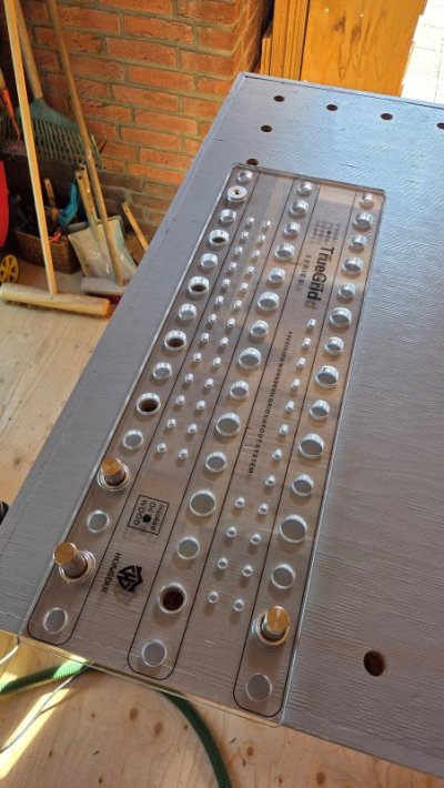

Je kan ook gewoon zelf de gaten nauwkeurig aftekenen en boren.
Hmm, ik denk niet dat je uit de hand de mate van nauwkeurigheid kunt bereiken die je met de betere hulpmiddelen kunt bereiken. We praten hier over toleranties van onder een tiende. En zelfs al zou je zo nauwkeurig kunnen aftekenen en plaatsen, dan nog heb je te maken met het driften van de boor als die het zachtste hout probeert te volgen. Dit soort mallen gaan dat tegen doordat ze de boor fixeren. Dat gaat je met de hand en een boorstandaard echt niet lukken.
Uiteraard hoef je dit soort toleranties niet na te streven als je de gaten "slechts" voor het klemmen van werkstukken gebruikt (zoals ikzelf). Maar als je het gatenpatroon ook wilt gebruiken voor accuraat zaagwerk, dan gaat het wel degelijk een rol spelen. Niet per se voor rechte stukken, maar absoluut wel voor zuivere hoeken.
