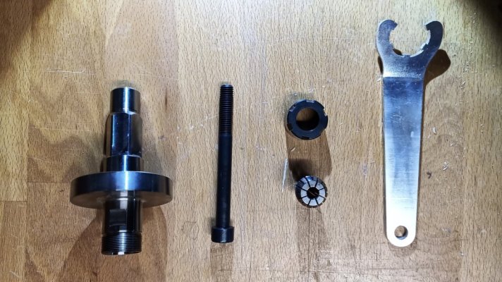

blijft mijn vraag of je die freeskop voor mesjes met een schacht van 8 of 12 mm op een standaardas van 30 mm kan zetten

Ah. Ik nam iets te makkelijk aan dat het duidelijk was wat ik bedoelde.
Hieronder een foto van de opnameschacht voor "gewone" freesjes. Je kunt losse spantangen krijgen voor de verschillende asdiameters. Op de foto zie je die voor 8 mm. Je zet de schacht vast met die lange inbusbout. (Sorry voor de beroerde belichting.)
