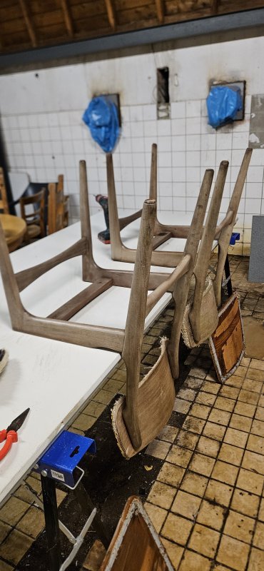

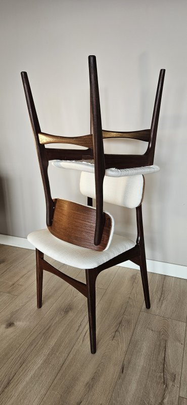

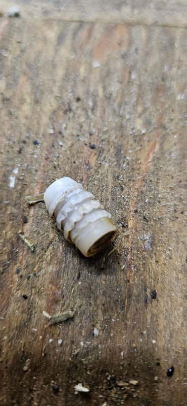

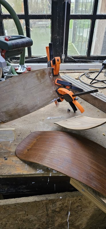

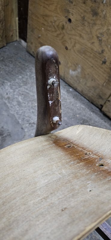

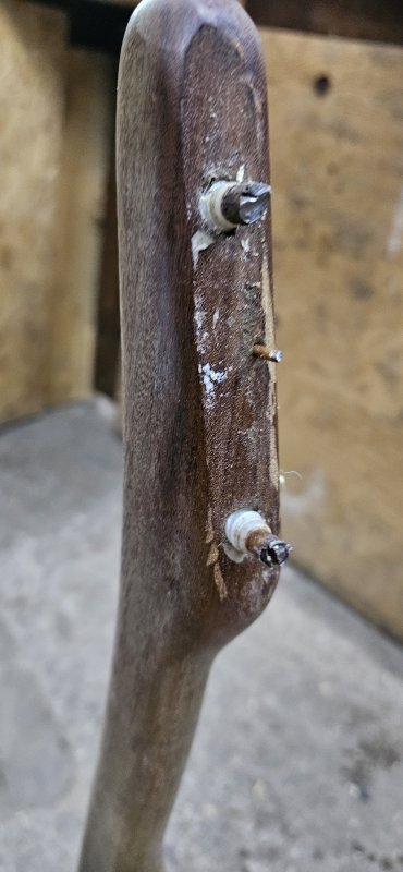

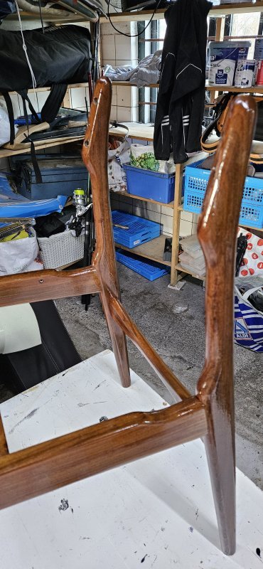

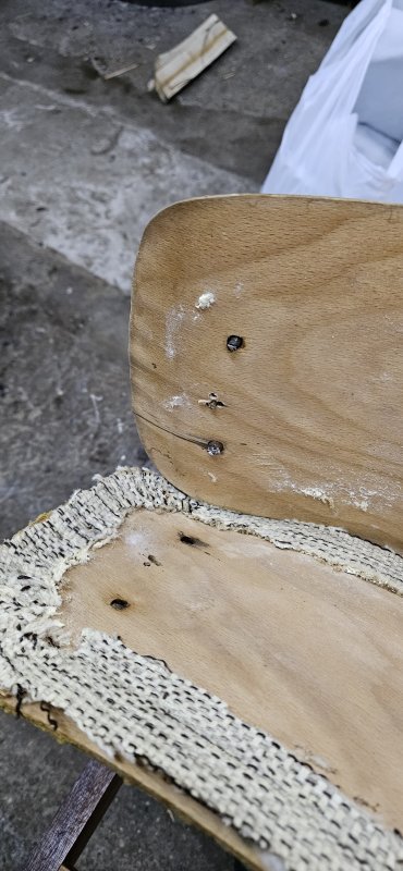

Daar ben ik weer. Inmiddels is het allemaal gelukt met een hoop slijpwerk. Voor de nieuwsgierigen onder ons hieronder wat foto's van hoe het nou precies in elkaar zat. Er zaten een soort van kunststof rampamoeren in het frame gedrukt. Dit zat alleen ook gelijmd (ik denk door de persoon die ze heeft hergestoffeerd) dus dit was nooit losgekomen. Ik heb de inslagmoeren kapot geslepen, al met al aardig klusje geweest. Inmiddels ook de stoelen in de olie gezet wat erg mooi is geworden en alles behandeld tegen houtworm. Nu wachten op de stof zodat ze weer gestoffeerd kunnen worden en bedenken hoe ik de rug zonder lijm weer vast kan zetten (als iemand tips heeft. Ik denk zelf met zo'n verbinding (infrezen in het frame):

Ik ben benieuwd of iemand hier de exacte benaming weet.
Het lijkt mij een soort plug die eerst aan de leuning wordt vastgeschroefd, en vervolgens met leuning en al in een ondermaats gat wordt gedrukt. Neem bros geworden kunststof en een klodder lijm, en dat gaat inderdaad moeilijk meer los.
Ik weet niet of zo'n pluggen nog nieuw te krijgen zijn? Anders is dat wel makkelijk.
De alternatieve verbinding die je voorstelt lijkt me te dik om onzichtbaar danwel onvoelbaar weg te werken in de poot en leuning.

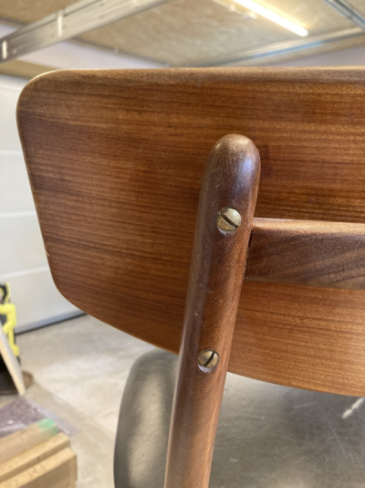

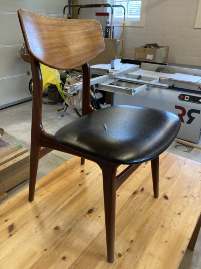

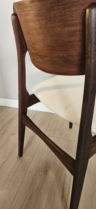

jorisvh
Ik zou rampamoeren in de rugleuning zetten en de leuningen aan het stoelframe schroeven met mooie bouten (bvb messing bolkop) in het zicht. dat is helemaal niet vreemd voor een stoel uit die tijd.

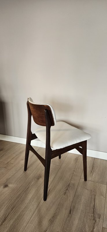

hier enkele foto’s van een gelijkaardige stoel, in dit geval enkel met massieve rugleuning en zitting uit multiplex + stoffering in imitatieleer.
jorisvh
Uiteraard, en liefst in de richting van de poot 😎.
De foto’s zijn zoals de stoelen binnenkwamen. Hier zijn het trouwens nog schroeven met houtdraad en die waren los gekomen (niet verwonderlijk, een houtschroef van 5mm dik maar voor 10mm indraaien is niet echt oersterk 🙄.
