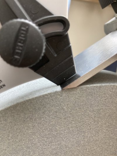

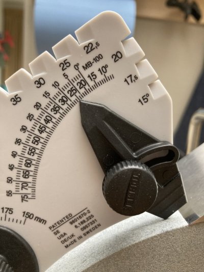

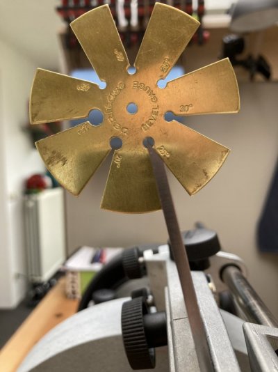

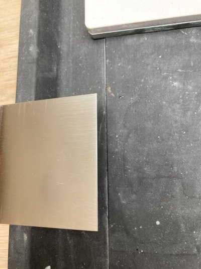

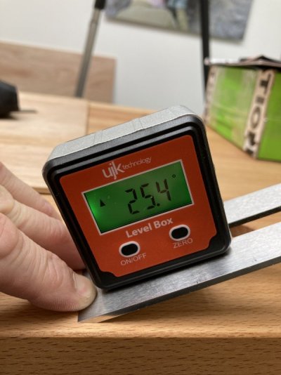

Zo, test twee.

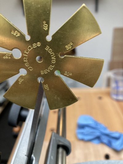

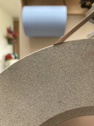

Eerst de beitel (andere dan de vorige keer) in de tormek houder gezet en even na gemeten met de hoekmeter. Precies 25 graden. Vervolgens de vouw zwart gemaakt en de beitel op de steen gezet om te zien waar hij 'm raakt. Toen de Mal ingestelde om te zien wat het verschil was tussen de vouw zoals hij was geslepen met de veritas en vervolgens de mal tot op de beitel omhoog gebracht. Op foto 4 zie je dan een klein verschil (en kleiner dan bij de andere beitel).

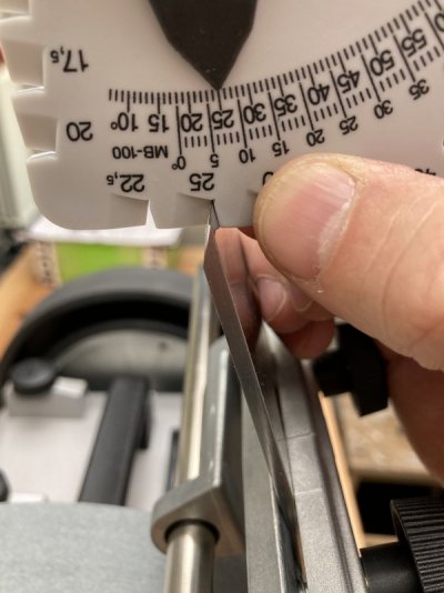

Op foto 5 dmv de hoekmeter op de tormek wm200 mal nog even gecontroleerd wat de vouw zou zijn volgens deze mal, ook hier een kleine afwijking ten opzichte van het veritas resultaat.

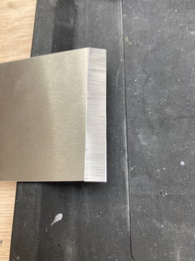

Op foto 6 zie je het resultaat van het slijpen tot de braam voelbaar was en de hele vouw was geraakt.
Foto 7 toont de check met de winkelhaak om te zien of de beitel wel haaks is geslepen.
Foto 8 laat de afwijking tov 25 graden zien na het slijpen met de tormek, digitaal gemeten, valt erg mee zou ik zeggen.
Foto 9 Achterkant van de beitel gepolijst met de hand op 3M film en de shapton stenen.
Foto 10: micro vouw mbv de veritas honing guide op de shapton stenen.
Foto 11 in volgende post, toont de "back bevel" aan de achterkant dmv de "ruler-trick"

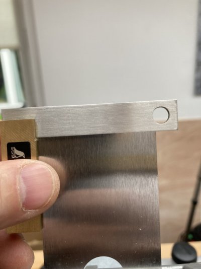

Back bevel dus.
Nu moet ik wel zeggen dat ik nu dus niet meer de WM200 heb gebruikt maar meteen de bestaande vouw heb overgenomen mbv de "stift-vouw" methode bij gebrek aan betere naam.
Dus nu heb ik nog steeds geen goede verklaring voor dat verschil tussen de honing guide en de WM200. Misschien is het inderdaad volledig uit te leggen door aan te nemen dat het grootste deel van het verschil voortkomt uit de ronde steen van de tormek en de platte steen waarop de honing guide slijpt. Echter had ik dan gevoelsmatig en onafhankelijk van welke methode je kiest (honing guide of tormek) wel verwacht dat beiden een beitel zouden opleveren die dus een vouw van 25 graden zou hebben. Los van het feit dat die mbv de tormek is geslepen een holle vouw heeft en die met de honing guide niet. Dan nog zou ik denken dat de "tormek" beitel 25 graden zou zijn waarbij alleen de voor en achterkant van de vouw het platte vlak zouden raken en bij de "honing guide" beitel de volledige vouw. Maar dus wel 25 graden.
Bedankt voor het mee denken en alle suggesties en tips. Ik gooi het allemaal in de rugzak en ben wel erg benieuwd waar Tormek zelf mee gaat komen.
