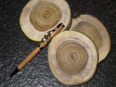

Ah, das een goeie reden om eikenhout te gebruiken. Normaliter zou ik niet voor eik kiezen voor een pen - tenzij het azijnhout (steeneik, Quercus ilex) is.
Inderdaad Henk, eiken is anders doodsaai maar met een beetje contrast erbij wordt 't best wel weer wat.

Vanmiddag even een pen gedraaid voor mijn gitaarleraar. Hij is gisteren 70 geworden, maar rockt nog als een jonkie. Hij was een buurjongen van Jan Akkerman en heeft oa bij Margriet Eshuis gebast.
De balpen is van het type Fancy -gold plate- en ik heb de standaardclip vervangen door een solsleutel. De body is van eik waarin ik de 5 lijnen van een notenbalk heb gebrand met een stuk ijzerdraad.
Afwerking: eerst sanding sealer, dan gekookte lijnolie en vervolgens 10 lagen CA-lijm. Tussendoor telkens schuren met Micro-mesh tot 12000. Op het eind gepolijst met IEEE Ultra-Shine, daarna nog eens met Commandant en tenslotte 2 lagen TurtleWax.

Sol sleutel? Ik noem dat ding al mijn hele leven een G sleutel, wist niet dat ie ook sol sleutel genoemd werd!
Wel een mooie pen trouwens!

Inderdaad mooi met die solsleutel.
Ik had dit al gezien zo'n solteken, maar nog nooit toegepast op een pen.
Pieter toont hier zeker een heel mooi exemplaar.
