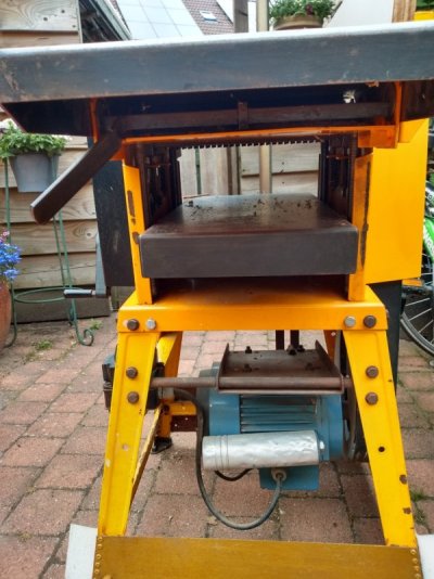

Ik heb een emcorex 2000 vlak vandiktebank waarvan de onderste tafel van het vandiktegedeelte niet waterpas staat. Is dit makkelijk vlak te krijgen? Verschil is met het blote oog zichtbaar dus gaat niet om 1 mm

Als de tafel gewoon staat is met het blote oog duidelijk te zien dat de onderste tafel waar t werkstuk overheen ingevoerd wordt scheef staat.
Op de foto is te zien dat de linkerkant hoger zit dan de rechter. Dus als er nu een balk doorheen gaat wordt deze links enkele mm’s dunner dan de rechterkant.

De onderste tafel van de vandiktebank wordt meestal omhoog en omlaag gedraaid doormiddel van vier assen met een tandwiel aangedreven door een ketting.
Zeer waarschijnlijk is de ketting eraf geweest en een of meerdere van die assen t.o.v. de andere verdraaid. (Hoger of lager)
De moeilijkheid is om die assen met tandwielen weer precies op gelijke hoogte te krijgen waarbij 1 of meer tandjes verschil per as al een probleem kan geven als de ketting er weer om zit en gespannen is.
Ik weet niet hoe je die assen weer op gelijke hoogte krijgt, dus daar kan ik je niet mee helpen.
Misschien dat een ander dit al eerder gedaan heeft en je verder kan helpen, succes.
