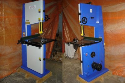

Een willekeurig voorbeeld: deze (zie foto's) lintzaag staat op MP. Los van de vraag of dit een goed merk is of niet staat deze tekst erbij:
Beschrijving
LINTZAAGMACHINE in zo goed als nieuwstaat
Deze machine is alleen gebruikt voor een hobbyproject
Merk YES
Model: WBS-18LZ
220 Volt
Voorzien van geleiding voor recht en onder hoek zagen.
Blad tot 45 graden kantelbaar
OK, als je goed kijkt ligt er hier en daar wat zaagsel, wat een indicatie zou kunnen zijn, maar ik heb hier dus geen idee bij of dit een geschikte machine is voor hout zagen...
houtenklaas
17 jan 2011
1.192
Ouderkerk aan den IJssel
Dit lijkt mij een typische hout-machine. Een lintzaag voor staal is vaak een horizontale lintzaag. Dit om (lang) stafmateriaal af te korten. De zaag is dan aan 1 zijde draaibaar bevestigd, en zal door zijn eigen gewicht door het materiaal zagen/zakken. Verder zie je bij metaalzagen vrijwel altijd een slangetje en een opvangbak voor koelmiddel. Ik zie hier geen van die kenmerken, dus ik denk dat het een houtzaag is.

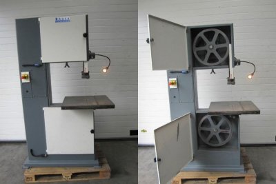

Maar... op MP staat bijvoorbeeld ook deze. Hier staat wél duidelijk bij dat het om een verticale metaallintzaag gaat. Los van de fijngetande zaag zie je maar amper verschil met de blauwe hierboven.
Hopelijk maakt dit mijn dilemma (en dus mijn vraag) meer duidelijk.
[h=2]Beschrijving[/h]BAUER vertikale metaallintzaagmachine type 500V
  • Zaagmachine voor non ferro materialen aluminium / kunsstoffen
  • Uitgevoerd met zware gietijzeren tafel
  • zaaghoogte max 350mm
  • zaagbreedte 490mm
  • zaaglengte 3900x6-25mm
  • roldiameter 500mm
  • 1,1KW aandrijfmotor
  • Remmotor, 3KW,
  • 2 snelheden (450 en 600mtr/min.)
  • Halogeen lamp

Ook dat is er eentje waar je hout mee kan zagen. Doordat hij ook een lagere snelheid heeft kun je er ook aluminium/non-ferro metalen mee zagen. Eentje die bedoeld is voor staal en slechts één snelheid heeft, loopt voor hout te langzaam.
OK, helder. Het is dus belangrijk dat ik tijdens mijn zoektocht (als het er niet bij vermeld staat...) navraag doe naar de snelheid/snelheden van de machine.

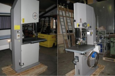

Ik heb een meber gekocht voor 500 euro een 220 v model en moet zeggen geen seconde spijt gehad.
Op MP had ik eerder deze week al onderstaande Meber al zien staan. Helaas is de prijs te hoog (ze vragen 1.800,=).
Maar dit is ook weer een voorbeeld van een zaag waarvan ik (als leek...) dus niet kan zien of deze geschikt is voor hout.
Kijkend naar de stroomkast, dan vermoed ik tevens dat dit niet een 230V exemplaar is...
Maar zoiets lijkt me wel mooi ! En het past ook goed bij mijn grijs/groene kissies ;) ;)
