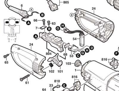

Die draadweerstand gaat volgens echt in serie. In moderne apparaten zit deze er al in. Ik heb hem los besteld. Al weet ik niet of ie gaat passen/werken. Heb hem gisteren opgehaald, kost een 10tje ex btw. Laat nog wel weten of het werkt.
Nummer 54 is de draadweerstand in de huidige versie van mijn slijper:

De schakelaar in die tol heeft meerdere standen, als je begint met indrukken staat die weerstand in serie, maar als je verder indrukt word deze overbrugd.
Kan je testen, knop indrukken en daarna pas de stekker in het stopcontact :)
