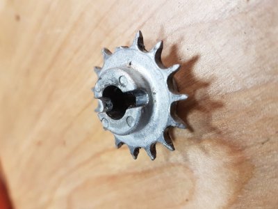

Nou probleem ontdekt vermoed ik zo maar :), tandwieltjes onder voor de ketting waren wat tandloos hier en daar. Nu kijken waar ik ze kan kopen20171107_155823.jpg

hmm kruis in rotterdam kan me er niet aan helpen, zit geen sticker met serienummer meer op mijn machine en omdat er meerdere versies van de hc 260 ( ik heb de E ) zijn willen ze niet bestellen.
Wie weet raad,

Zou er zoveel verschil in zitten? Je kan het bestellen met het risico dat het niet past. Maar ik weet niet wat ze kosten? Ik kan me er niet bij dat zulke tandwielen heel anders zijn dan bij een ander type van hetzelfde merk.
Een optie is om naar een lasser te zoeken die er nieuwe stukjes oplast bij de missende tanden en deze met een slijptol weer te vormen. Niet de beste oplossing, maar uit nood kan het.

ik zou hier kijken, servicewebsite in duitsland waar ze echt ontzettend veel spul voor EB hebben
succes ermee!

Kruis kan ze wel bestellen, maar wil dit niet omdat er meerdere versies van zijn? Zo duur kan zo'n tandwiel toch niet zijn, bestel je er meerdere. Goedkoper dan de machine weg doen.
