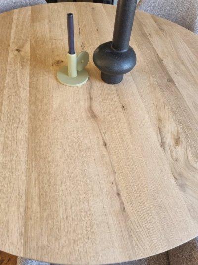

Goedemiddag,
Ik heb deze onbehandelde eiken tafel gekocht die ik zelf met Skylt ga behandelen. Ik vind hem ten opzichte van andere meubelen in de woonkamer iets te licht. Is er iets wat ik kan doen waardoor de tafel iets geler wordt?

Je zou ipv Skylt iets anders kunnen overwegen. Osmo Hardwax olie geeft wat meer kleur en tekening aan het hout. Voor een tafel zou ik 3 lagen doen dat geeft ruim voldoende bescherming en het voelt ook fijner aan.
Wij hebben Skylt op de parketvloer en op een blad in de keuken. Voor de vloer is het wel praktisch maar voor het keukenblad ga ik het niet weer doen. Ben ook wel een fan van olie en was.... en schellak!
Om dit blad donkerder te maken zou je het kunnen beitsen, of er een schaaltje ammonia in de buurt kunnen zetten. Dat laatste in een liefst afgesloten ruimte. Wel even experimenteren om het juiste effect te krijgen.

Geen idee of dit kan, een laagje gekookte lijnolie als eerste en dan je afwerkprodukt?
Heel dun laagje olie anders heb je de kans dat het bruin wordt, of "geklaarde" kleurloze lijnolie mengen met een beetje standaardversie. Altijd proefstukjes maken.
Anders een heel icht ingekleurde (water)beits als eerste?

Zet ‘m een dag of wat in de zon en je zal zien dat de kleur wat geliger wordt. Daarna afwerken.
Maar je beste optie is om eerst een waterbeits op te brengen, iets in oud grenen ofzo, en daarna af te werken

skylt kan je niet met lak vergelijken naar mijn mening.
Het eindresultaat is een vrijwel onbehandelde look ook als je met je vingers "kijkt" al hangt dat ook enigszins van de houtsoort af.
als je met waterbeits kleurt zit de kleur in het hout niet op het hout dat maakt veel verschil.

Goedemiddag,
Bekijk bijlage 131344
Ik heb dit al eens vaker opgelost met verdunde waterbeits. Even kijken op de onderkant van je blad wat het resultaat is. Wat meer verdunnen, langer inwerken, etc. Daarna droogwrijven en laten drogen. Daar kan de Skylt zonder probleem overheen.

Bedankt voor alle reacties! Hij staat een groot deel van de dag in de zon dus ik ga eerst maar eens kijken wat dat doet. Zou hij ook nog bijkleuren als de Skylt er al op zit? Ik heb het ook op een keukenblad en volgens mij is die ook nog geler geworden nadat de Skylt er op zat.
