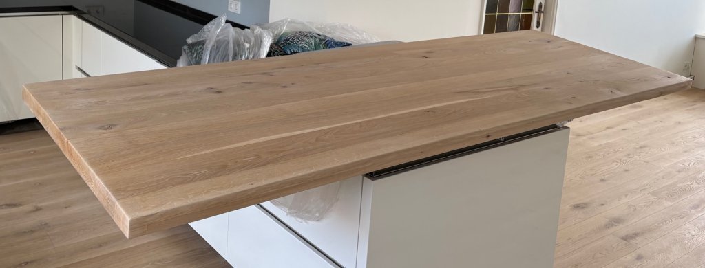

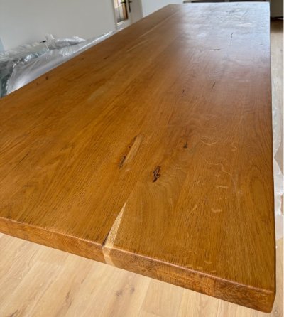

De tafel is als nieuw. Kaal geschuurd en 2 lagen Skylt lak erop. Zeer tevreden.

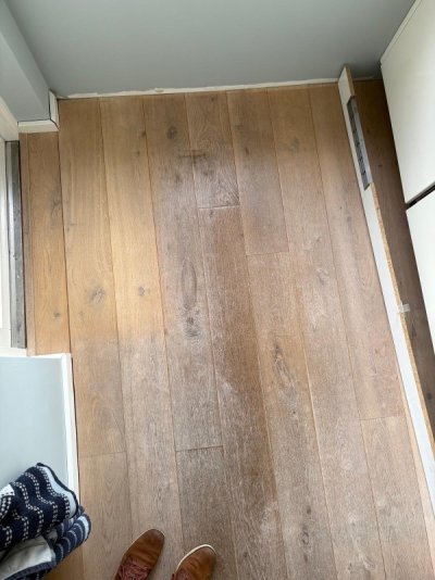

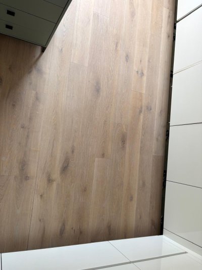

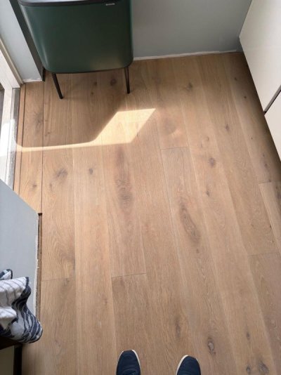

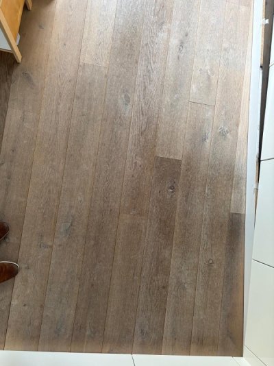

Een transformatie. Niet perfect, dat mag je ook niet verwachten als je iets voor het eerst doet, maar absoluut de moeite waard.

  • Festool Rotex 150
  • Festool Delta DTS 400
  • Festool CTL Midi
  • Festool schuurblok HSK-D 150
  • Festool granat net P60, P120 en P240 voor de machines
  • Festool granat P60 en P120 voor het schuurblokje
  • Ik heb geschuurd met Festool granat net P60 in Rotex modus voor het kaal schuren, daarna granat net P120 in excenter modus voor het glad schuren. Voor de laatste laklaag heel licht tussen geschuurd met P240 op aanraden van de vloerenwinkel.
    • De stofafzuiging was perfect met granat net en een CTL Midi (echter heb ik geen ervaring met ander schuurpapier)
    • Met granat net 60 ging het kaal schuren zeker niet vlot. Advies gekregen van profs om zeker geen gebruik te maken van net-schuurpapier, en dat bijvoorbeeld een merk als Sia beter werkt.
      • Mogelijk zou de vloer dan ook nog "kaler" zijn geworden
      • Mogelijk zou het ook beter zijn geweest om met korrel 40 te beginnen en daarna 80 en 120. Dus 3 schuurgangen.
    • Om de krassen van korrel 60 glad te krijgen met 120 heb ik toch nog behoorlijke kracht gezet op de 120. Dit heeft geresulteerd in zichtbare schuurgangen hier en daar als je er met je ogen bovenop gaat zitten.
      • Mogelijk wordt dit ook verholpen met 3 schuurgangen (P40, P80, P120)
    • Het schuurblokje was erg fijn voor onder de keuken en radiatoren. Nadat ik dit deels uit de losse hand heb geprobeerd was ik erg blij dit blokje te hebben besteld. Uit de losse hand is het echt hard werken..
    • De v-groeven heb ik met dubbelgevouwen delta-schuurpapiertjes gedaan. Op zich goed resultaat, maar de volgende keer zou ik gebruikmaken van een multi glipper met stok. Zowel voor het schuren als bij het verwijderen van overtollige olie.
