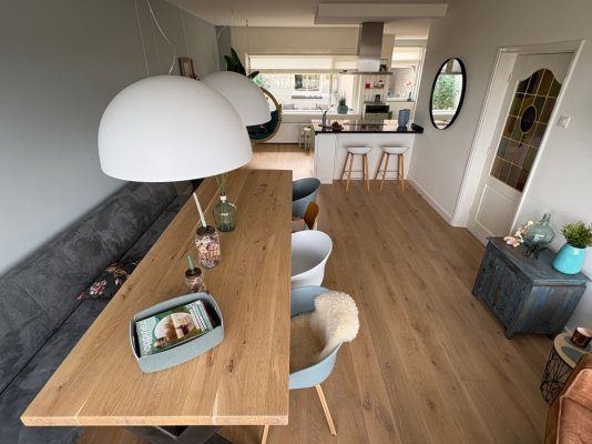

Tafel
De tafel is als nieuw. Kaal geschuurd en 2 lagen Skylt lak erop. Zeer tevreden.
De vloer
Een transformatie. Niet perfect, dat mag je ook niet verwachten als je iets voor het eerst doet, maar absoluut de moeite waard.

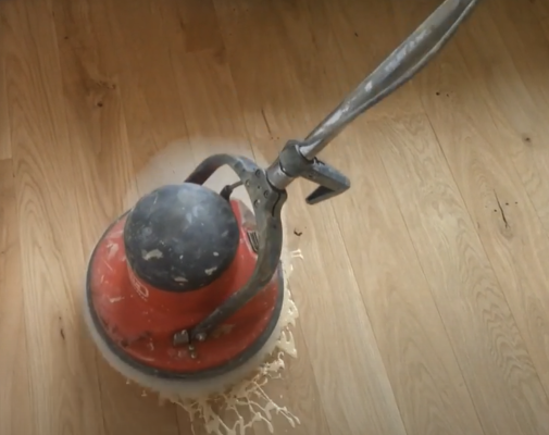

  • Oliën met de Woodboy was zwaar, en lomp. Mocht je er geen ervaring mee hebben of het is je eerste keer, dan zou ik een kleinere machine aanraden bijvoorbeeld zo eentje:
  • Het voordeel van de Woodboy was wel dat je bij het droog boenen gewoon een theedoek onder de pad kon vouwen om de overtollige olie af te boenen. Bij de kleine machine kan dat niet volgens de mevrouw van de winkel.

Voorop gesteld heb ik een zeer voldaan gevoel dat ik het zelf heb gedaan, toch trots op mezelf. De tafel is erg goed gelukt, de vloer ook maar heeft wat puntjes. Die puntjes zie je natuurlijk vooral zelf. Mijn vrouw is erg tevreden waardoor we het absoluut een geslaagd project kunnen noemen :)

Leuk je ervaring te lezen. Inboenen van vloerolie met zo'n apparaat ken ik nog niet. Ik heb het met de hand aangebracht (met een roller of grote kwast) en na een half uurtje het teveel aan olie er weer vanaf gehaald met doeken. Wat is het voordeel van erin boenen?

Het inboenen van de olie is om het hout goed te verzadigen. Volgens mij is dat met de meeste soorten olie de bedoeling. Je kan het ook met doeken inwrijven maar met een machine zou het makkelijker moeten gaan bij grote oppervlakten, maar dat was dus niet helemaal mijn ervaring met zo’n woodboy machine.
Mogelijk dat jij een andere soort olie hebt gebruikt welke met alleen met kwast en roller kan? Daar zou ik dan even de aanwijzingen van de fabriek voor raadplegen.
