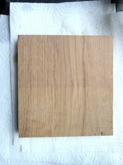

Op advies van de vloerenman Rubio Monocoat 'naturel' aangeschaft en net een klein proefstukje gemaakt... ziet er precies uit wat ik wil!
Hier zit geen witte tint in, maar beige achtig en ik zie bijna geen verschil met een stukje onbehandeld... behalve een hele lichte glans onder een hoek.
In werkelijkheid is het verschil minder dan op de foto… de camera op de telefoon zorgt toch voor extra contrast

En geen verschil met onbehandeld.... Rubio naturel op eiken is toch echt wel een heel stuk geler hoor, net zoals alle olie afwerkingen.
Er zit in mijn testje wel wat verschil in, maar niet zoveel als mijn test met Osmo (zonder tint)... en daar ben ik wel tevreden mee.

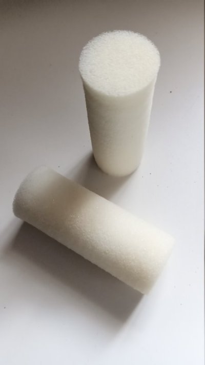

Als je geen pads wilt gebruiken vanwege hun best wel hoge prijs, dan is een heel fijn alternatief om te kijken of je aan shuimrollen kunt komen die als verpakkingsmateriaal worden gebruikt (vaak van gerecyclede matrassen gemaakt). Kost vrijwel niets en werkt ook heel prettig.

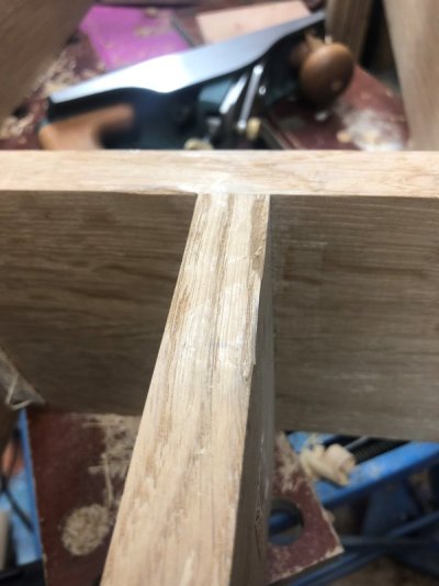

Verder ben ik bijna zover dat ik kan gaan afwerken, ben nu alle verbindingen aan het vlakschaven en daar heb ik een vraagje over. Klein ongelukje bij een verbinding, waar een stukje hout eraf is gestoten/geschaafd (zie foto). Hoe kan ik dit het beste oplossen? Stukje inlijmen (als dat gaat) was mijn eerste idee. Geen idee of dit een goede oplossing is of dat mij dat gaat lukken. Anders misschien opvullen met een zelf gemaakte houtvuller (lijm+hout)? 3e optie is het gewoon laten zitten, het is mijn eerste meubelproject en daar mag wel een foutje in zitten.

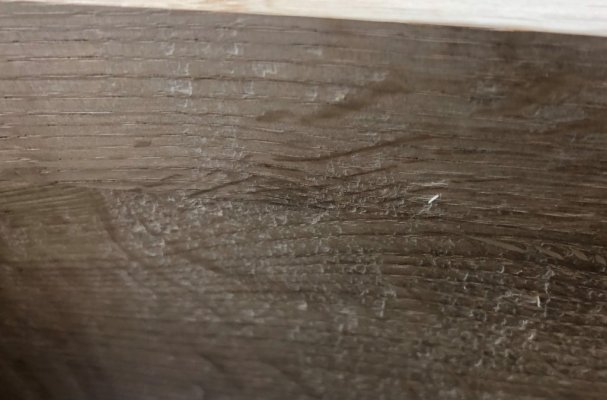

Verder vind ik dat er best wel wat schaaf fouten, door de vlakbank (noem ik het maar) in zitten waar het hout wat grover is (ik denk chip-out), zie foto 2. Deze opvullen met houtvuller? Of gewoon laten zitten?

Gewoon laten zitten, of anders een blokje uitzagen/beitelen en er iets in terug lijmen.
Als je gaat opvullen wordt het nooit heel mooi.
Die hapjes van het vlakken zou ik gewoon proberen op te schuren en daarna even kijken of je dat acceptabel vindt.

Bedenk je alleen wel dat dit soort beschadigingen er heel lastig uit te schuren zijn. Als denkt dat ze weg zijn dan merk je dat ze na de olie behandeling weer heel duidelijk zichtbaar zijn....
Maar opvullen levert meestal ook geen mooi resultaat op. Je moet eigenlijk dit soort grotere beschadigingen oplossen voor je gaat monteren.
Ik had het er inderdaad van te voren uit moeten schaven besefte ik me later. Mijn eerste grote fout was om het werk van de timmerman niet te controleren, de kantjes waren niet allemaal haaks geschaafd... de planken waren niet allemaal even breed. Dat ben ik nu allemaal aan het corrigeren...

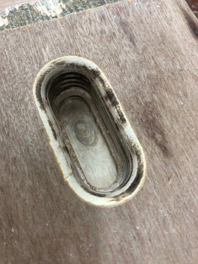

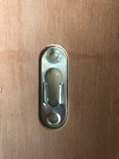

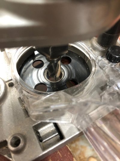

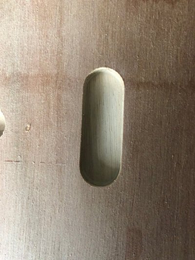

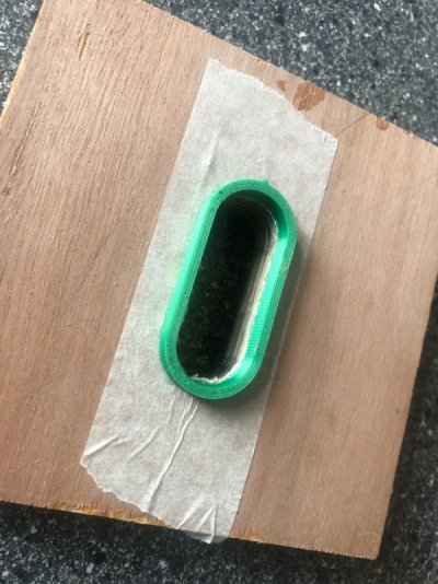

Malletje gemaakt voor de kastophangers.... een 3D printer is toch wel heel handig!
Dus een template gemaakt met de 3D printer en daarna met een kopieerfrees een malletje van MDF gemaakt, waarin ik met een kopieerring en 12mm freesje het slotgat uit kon frezen.
