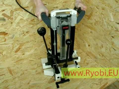

Ik denk dat Klaas eerder doelt op een slotkastenfrees (mafell SKS103) of kettingfreesmachine zoals de mafell LS103/40.
En toch niet! Dat is inderdaad wat ik bedoelde. En de opmerking van Roel is wel terecht, maak een overzicht van de kosten. Die eiken balken kosten denk ik al een vermogen, tezamen met de rest van het materiaal. Het gereedschap kan je dan weer zo gek maken als dat je wilt. Dat kan je later ook nog eens gebruiken (een kettingsteek o.i.d. niet zo vaak denk ik, dat zou ik dan ook niet kopen. ;) ).

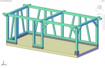

Ik vind het fantastisch dat jullie allemaal zo enthousiast zijn om mij verder te helpen, laat dat nu al duidelijk zijn, zonder jullie zou ik hier niet aan durven beginnen dus ik wil jullie nu al bedanken.
Over de kosten : Ik ben er zeker van dat de prijs voor de eiken balken niet meer is dan 1/3de van de offerte die ik al gehad heb, ik heb een tijdje geleden al een offerte laten maken ergens voor een iets groter huisje en dat was rond de 5000 a 6000 euro. van zodra ik mijn lijstje af heb ga ik een nieuwe offerte aanvragen en dan hou ik jullie op de hoogte.
Ik ben nog bezig met het model van het huisje, ook deze zal ik zo snel als hij af is posten en dan weet iedereen waarover het gaat.
Ik ga zeker als jullie het goedvinden vanaf de fundering om jullie mening vragen.
- - - Updated - - -
De enige ervaring die ik heb is van het bouwen van ons huis dus ik wil dan ook zoals toen een betonnen (gewapend) plaat storten van 20 of 30 dik.
daarop ga ik een muurtje metsen alhoewel het idee van WR1944 niet slecht is om deze muurtje mee te storten. dpc ga ik ook plaatsen.
Op het muurtje komt dan een balk van 150breed en 100 hoog te liggen die ik met chemische ankers vastmaak.
Nu is mijn vraag al : gaat dat muurtje sterk genoeg zijn om alles te dragen (het muurtje gaat maar max 20cm hoog zijn) of moet ik draadstangen instorten in mijn betonnen plaat die dan ook de balk gaan houden.
mijn structuur gaat bestaan uit 6 poten, zou ik deze poten vastmaken met pen en gat verbinding op die balk van 150x100mm of toch draadstangen voorzien in de beton en muur.

Enige probleem wat je qua sterkte kunt krijgen met je metselwerk is stabiliteit, druksterkte zal normaal gesproken geen probleem zijn. De stabiliteit is afhankelijk van je totaalopzet. Oftewel; maak een globale tekening van de opzet.
de verbinding tussen de ligeer en staanders wordt beschouwd als scharnier en dus is er geen noodzaak om stangen in te brengen. Als je maar zorgt dat de pen niet uit het gat kan schieten gaat het goed.
Erik_O
22 aug 2014
56
Enschede
Is een 30cm betonnen plaat niet een beetje overkill voor een schuurtje? Een goede basis is het halve werk. Maar als ik kijk naar ons huis... Dat is op staal gefundeerd - dus direct op het zand - met alleen onder de muren 60cm diep metselwerk dat een 2 stenen naar buiten toe verbreed.
Verder begrijp ik niet helemaal waarom je een balk op je muurtje zou leggen. Je kunt de staanders toch "direct" op het muurtje plaatsen. Of je plaatst de paal op een blok natuursteen en metselt het muurtje tussen de stenen. Een beetje volgens dit principe:
Niet dat ik weet wat beter is, hoor. Maar ik heb het plan om ooit nog zo'n soort schurutje te bouwen en ik vraag me af wat de functie van zo'n onderste ligger is.

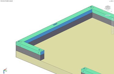

rsz_bodem_profiel_bevestiging.jpg hier zie je dan het muurtje met deze balk erop, de vraag is nu hoe ik deze ga bevestigen want als ik tussen de palen werk dan ga ik mijn chemische ankers zien.

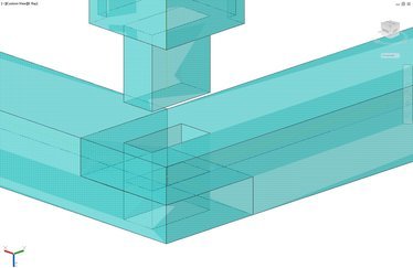

rsz_bodemprofiel_verbinding_met_paal_2.jpg dit is hoe ik mijn paal erop wil bevestigen op de hoeken, half hout verinding met een gat in beide platte liggers en de paal met zijn pen door beiden.
wat vinden jullie ervan?
Zou het niet genoeg zijn om de balken onder de palen vast te zetten? Met de constructie erbovenop kan het niet zoveel kanten op. Eventueel zou je tussen de palen nog een pen uit je metselwerk omhoog kunnen laten steken. In de balk maak je dan een gat waarmee een en ander verlijmt.
Als je de buitenkant bekleedt zou je daar ook gebruik van kunnen maken. Dan maak je bijvoorbeeld een klos vast op de muur. In de balk maak je een gat dat over de klos valt. Van de buitenkant kun je dan met een schroef (of een houten pin) de balk aan de klos bevestigen.

Mariano, die hoekverbinding is heel mooi, hebben wijzelf ook eens gebruikt in het project dat je in dit forum kunt vinden onder "schuurconstructie met lariks balken". Wij hebben toen weer naar een ander project op dit forum gekeken. Voor de hoeken hebben we de halfhoutsverbinding ook nog eens schuin gezaagd, waardoor het nog beter werd. Ik heb toen een fotoverslag gemaakt, misschien helpt dat. Succes met je mooie project.

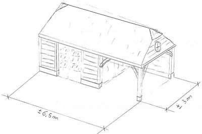

Ik heb even een schets gemaakt van wat ongeveer de bedoeling is.
Afhankelijk van het budjet gaan er ramen/deuren inkomen of niet maar het algemeen plaatje wordt ongeveer zo.
- - - Updated - - -
hoogte van het dak ben ik nog niet uit.
is een beetje afhankelijk van de hoek die we gaan gebruiken.

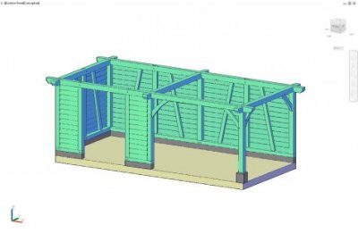

Zover ben ik met het structuur voor het huisje.
Wat is jullie mening hierover.
ik zou verderop alle verbindingen willen posten en bekijken of deze ok zijn of te verbeteren zijn.
hieronder met sidings, ik haal gewoon een stuk van 30 diep en 15 breed uit de paal om de sidings in vast te nagelen.
