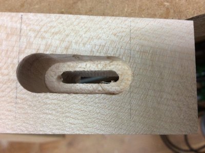

Dat is ook wat ik bedoel met slobgaten, dat het blad in de breedte nog kan bewegen omdat de schroeven in het gat kunnen meebewegen.

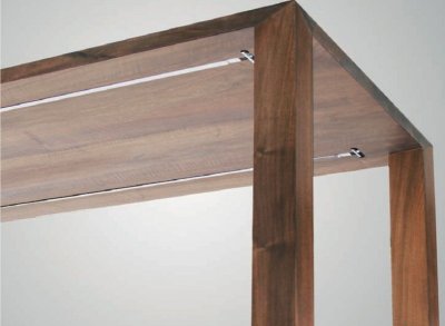

Hoe zouden ze met breedte krimp rekening gehouden hebben in bovenstaande tafel? Uitgaande dat het bladmassief is.
Mag je dat hier verwaarlozen? Omdat hier de "regels" tussen de poten ontbreken, die normaal het blad a.h.w. zou opsluiten?
Echter de poten zijn dikker dan het blad, dus reageren blad en poot niet gelijk op wisselingen in RV.
Nu zullen dat ook weer geen millimeters zijn. Maar zou je hier gedurende de jaren spleten en/of losse verbindingen kunnen krijgen?

@ janwillem: een profiel zorgt dat het blad niet kromtrekt, hol/bol in de breedte, maar middels die slobgaten wel ruimte geeft om uit te zetten of te krimpen in dat vlak.

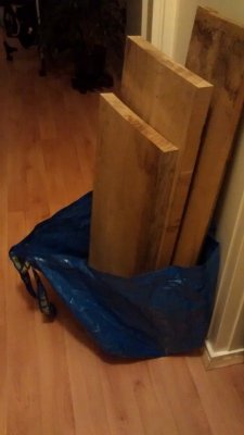

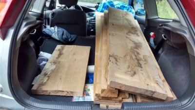

Hallo allemaal.
Dank voor de reacties. Uiteindelijk vandaag bij een particulier hout gekocht. Lag opgeslagen in de garage, daarvoor enkele jaren in een werkplaats. Uiteindelijk voor de helft van de prijs, maar gelijk hout gekocht voor een tweetal tafeltjes.
Hopelijk krijg ik het voor elkaar om er mooie planken uit te halen. Enkele planken zijn scheef afgezaagd, dit moet weer recht gemaakt worden etc.
Nu staat het bij mij in de schuur. Vanavond alles naar 4 hoog sjouwen.....
Wat raden jullie aan? De verkoper van het hout, zelf ook meubelmaker, had het over een week of 2. Omdat we nog niet stoken kan de luchtvochtigheid nog hoog zijn, bij een temperatuur van ongeveer 20 graden.
Heb een barometer in de kamer staan, wat voor luchtvochtigheid zouden jullie aanraden om te drogen?
Ik denk er over om wel alles al op lengte te zagen, is het ook makkelijker te tillen etc, of is dit voor later niet handig?
A
Haha heel herkenbaar, zo is mijn auto ook regelmatig volgestouwd:):)
Het hout in ruwe maten vooraf zagen is goed te doen, dan zie je ook gelijk of er spanning en vervorming in zit die je later nog moet weg zagen of schaven.

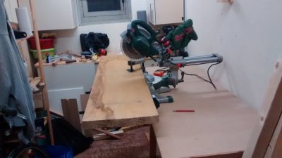

Een korte update met foto's: de nieuwe afkortzaag is hard aan het werk gezet, en handig gebruik gemaakt van een degelijk product van Ikea!
Moeiteloos door ongeveer 44 mm dik eiken. Wel even om moeten draaien omdat de plank net te breed is.. Op deze manier ongeveer op lengte gezaagd, zodat het wat makkelijker te hanteren is (drogen in de kamer, vervoer naar stadswerkplaats, schaven)
Eerste lading staat boven.. Te laat om nu nog verder te zagen.

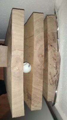

Beste dames en heren,
Een vraag over het zagen van plankjes uit plakken boom:
Ik heb 5 stukken van de goede lengte, allen ~35cm breed. Ik heb 10 plankjes van 14cm breed nodig om 2 tafels met een blad van 70x70cm te maken.
Tot het hart is ongeveer 17cm. Mijn vragen zijn:
-Laat men het hart vaag weg ivm werken?
-Is het ok om planken van 14 breed te verlijmen? Het lijkt me kwartiers gezaagd, dus krom trekken zal het niet snel doen.
-Is het wel te doen om uit de hart-delen balkjes van ongeveer 3.5x6 cm tot te maken voor de regels onder het blad?
Eventueel zou ik de regels ook ongeveer 2 cm dik kunnen maken maar dan uit andere eiken planken. Of 4cm dik, door twee te lijmen. Het onderste blad komt niet meer in de tafel dus heb ik hout over.
En een praktische vraag: De planken zijn niet helemaal recht. Toch gewoon op een zaagtafel langs een geleider halen en dan eerst het 'platte' gedeelte van de plank vlakken en vanaf daar haaks maken?
Voor de geïnteresseerden: bij een relatieve luchtvochtigheid van 60-70% in de kamer droogt blijft de rv van het hout stabiel op 15%, in 2 week. Nu de luchtvochtigheid in de kamer terug loopt naar 40% is gaat (de buitenkant) van het hout al naar 13%, in minder dan 2 dagen!
